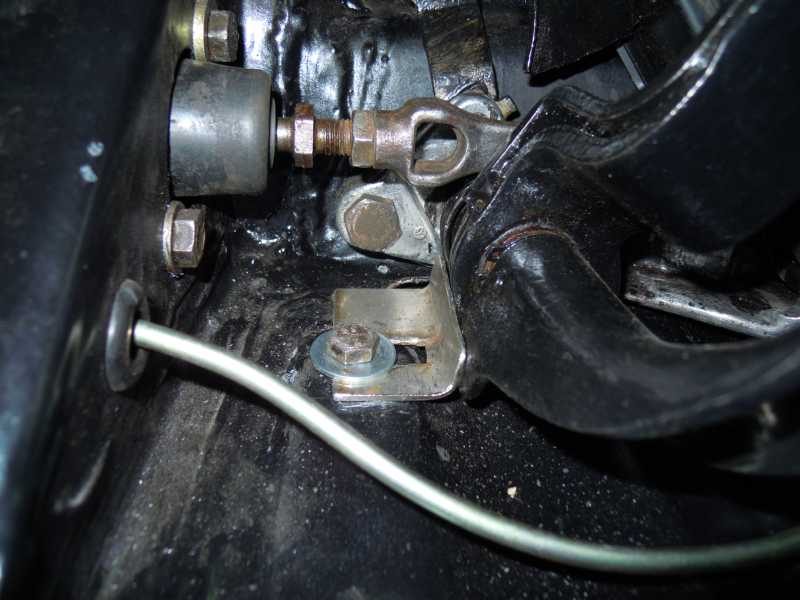

Do podłogi masz przykręcaną blaszkę która nie pozwala na opadanie pedału sprzęgła i hamulca w stronę siedzenia.
14 lipca 2013, 21:37
Dzięki za odpowiedź!
To ciekawe. Wydaje mi się że mam tam tylko śrubkę. Tylko nie do końca sobie wyobrażam, jak taka blaszka mogłaby sama odpaść.
Jest to do kupienia jako nowe, czy raczej trzeba szukać w trupie?
16 lipca 2013, 19:43
Dzięki za fotkę!
Byłem przy garbim i zamontowałem linkę, skręciłem całość - blaszka była jak się okazało, ale trochę się wtopiła w otoczenie :)

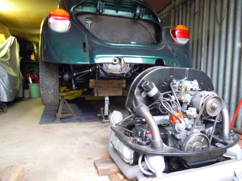

pomocną może być podnośnik "żabka", którą kupisz za kilkadziesiąt zeta. Ja od lat stosuję ten patent do wyciągania silnika - podstawiam "żabkę" pod silnik, dokładnie w miejsce środkowej śruby spustu oleju, lekko podnoszę silnik tak by opierał się na "żabce" i wysuwam go ze skrzyni. Później opuszczam w dół, podkładam po obu stronach silnika w miejscu wymienników ciepła drewniena klocki, opieram na nich silnik, wyciągam "żabkę" i jesteś już w domu ...
aaa żeby wyciągnąć silnik spod samochodu muszę go najpierw podnieść do góry
https://picasaweb.google.com/1028341836274419…#5842993146914767826
powodzenia
