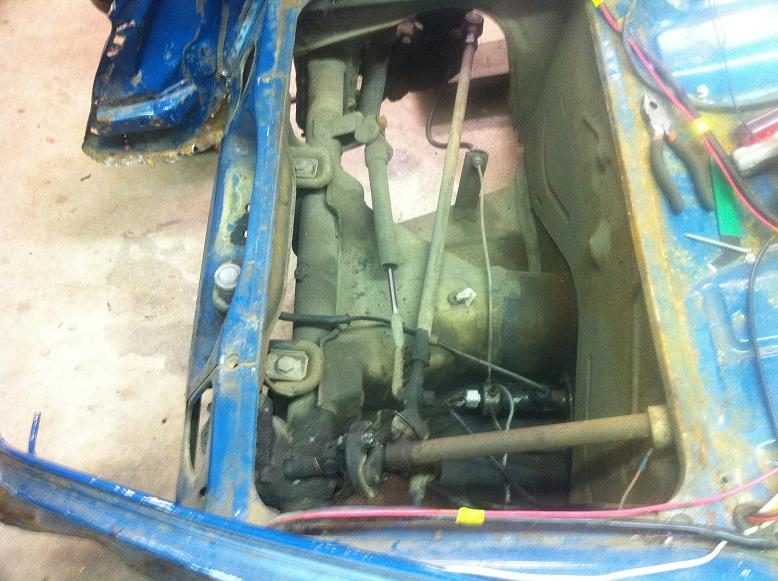

Moje rurowisko jest z mocowaniem amortyzatorów poziomo śrubą w górnej części, fotki są super, bardzo przejrzyste, ale nie wiem gdzie jest miejsce karoserii, czy na pierwszej podkładce gumowej,wtedy karoseria i druga podkładka gumowa, na nią ten metalowy element i śruba, czy najpierw wszystko to co widać na schemacie i dopiero kroseria. Trochę partyzanco to brzmi, ale wolę rozwiać wszelkie wątpliwości przed, żeby nie wracać do tematu gdybym miał popełnić po drodze błąd. A zawsze przyda się to też dla innych
Wydaje mi się, że uszczelka gumowa, karoseria, uszczelka gumowa, podkładka i śruba
Dziękuję za pomoc, wiem dużo więcej, mam jeszcze kilka wątpliwości, bo na górę, zaraz pod śrubę mam takie wyprofilowane dwie blaszki o kształcie trapezu i gdzieś na fotkach widziałem, że takie były montowane z góry na karoserii, a oprócz tgo mam też te prostokątne wytłoczone i tu jest cała wątpliwość jak to ma być, czy odpowiednie są te trapezowe, czy te prostokątne, dlatego fajnie byłoby rzucić okiem na fotki tego miejsca zrobione przy otwartej klapie bagażnika.
Dzięki za zaangażowanie, ja próbuję coś wyszukać przez google, ale nic mi się nie pokazuje z potrzebnych fotek, a trochę też brakuje wiedzy informatycznej. Bo być może, te górne blaszki mają związek z rocznikami Garbich, więc skoro mam dwie wersje, to wolałbym zastosować tą orginalną, a muszę jeszcze dokupić kilka gumowych podkładek, to też wolałbym wiedzieć, które kupić. Męczę ten temat, ale przynajmniej raz, a porządnie wszystko się naświetli i będzie służyło następnym pokoleniom
Super. Bardzo wyraźnie widać, że to są te wytłaczane i minimalnie wystają z pod nich gumowe podkładki. A może te trapezowe powinny przyjść gdzieś indziej tylko ktoś sobie zamontował w tym miejscu, bo miał i wykorzystał. Te widoczne na fotce zdecydowanie przemawiają do mnie.
A nie chodzi Ci przypadkiem o te trapezowe blaszki?
Tak o te blaszki mi chodzi, najłatwiej byłoby wrzucić fotki z mojej strony z tymi blaszkami, ale nadal nic nie jest zrobione z komputerem i nie mogę nic wstawić
