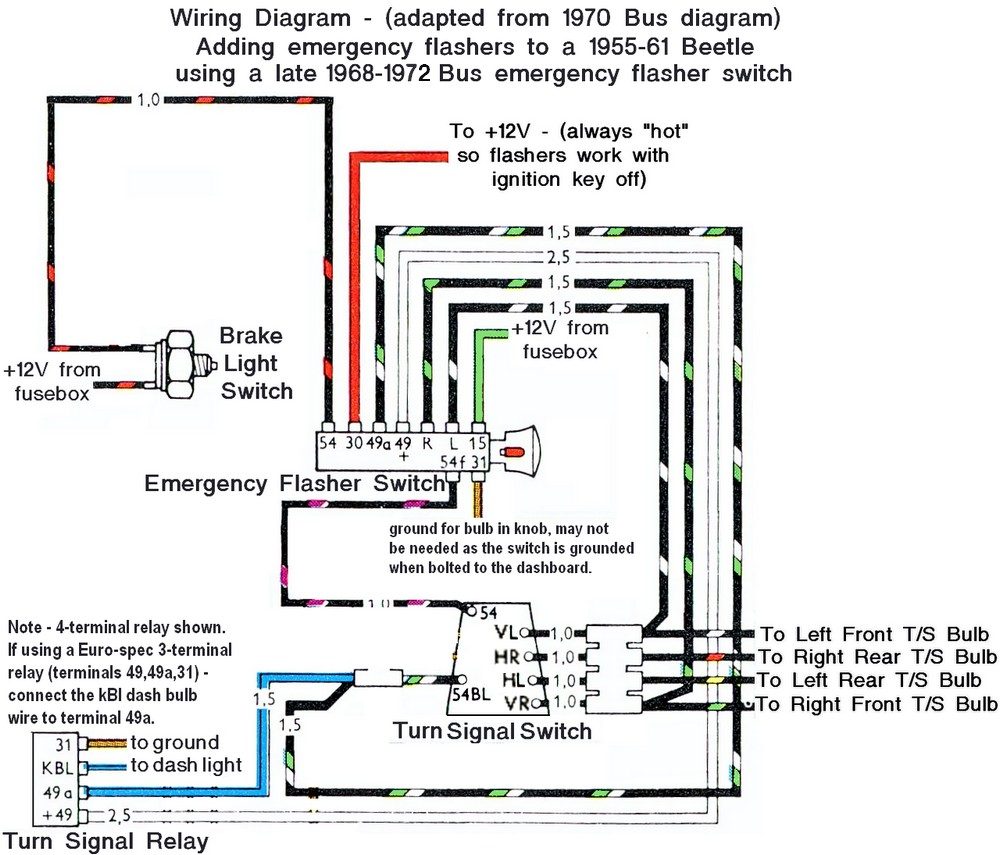

Wiesz oczywiście, że w świetle przepisów nie musisz mieć włącznika świateł awaryjnych, a montowanie nawet pasującego wiąże się ze zmianą przerywacza kierunkowskazów?

Oczywiście można kupić na wolfsburgu ten niebieski przerywacz i pewnie będzie działało, ale pasowałoby się spytać jakichś elektryków :D
http://www.wolfsburgwest.com/cart/DetailsList.cfm?ID=211953227BWW
Mozna tez tak zrobić używając późniejszego włącznika:

W sumie lepiej żeby był taki włącznik i światła awaryjne dla własnego bezpieczeństwa. Z elektryką nie będzie problemu, bo to prosty układ, ale właśnie sam włącznik chciałbym, żeby był fajny, pasujący do wnętrza. Może zaadoptuję z młdszych modeli i tylko zastosuję gałkę retro.

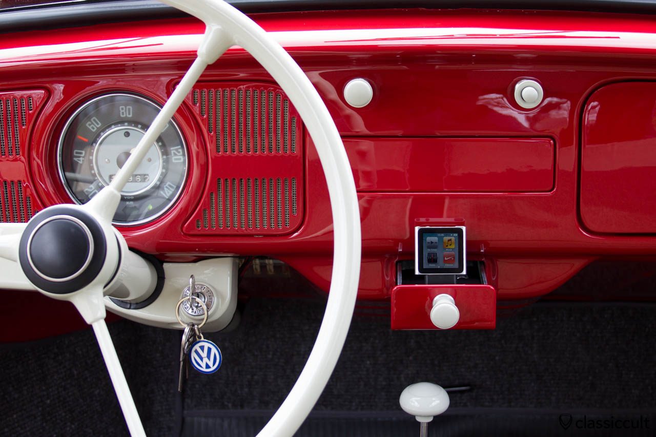

No właśnie......, gdzie go ukryć. W architekturze mówi się, że jeśli czegoś nie można ukryć, to trzeba to odpowiednio wyeksponować. Mi chodzi myśl, żeby popielniczkę zaadoptować do MP3, bo śmieci, nie pozwolę wrzucać, więc jeśli ta myśl doszłaby do realizacji, o znalazłoby się też miejsce do włącznika, ale nie mogę się zdecydować
13 września 2013, 22:09
Małe podpowiedzi:
13 września 2013, 22:14
Fajnie, dziękują. Ameryki nie odkryłem z tą popielniczką 8) , a ten włącznik to tak sobie, bo mi szkoda robić dodatkowe otwory, więc wolałbym mniej inwazyjne rozwiązanie, ale ogólnie pomysł dobry, zawsze nie na pierwszym planie
