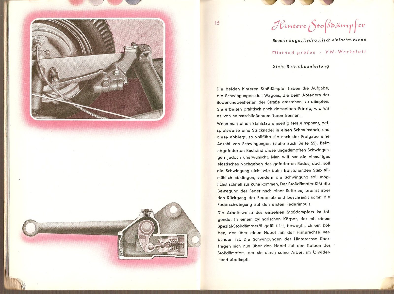

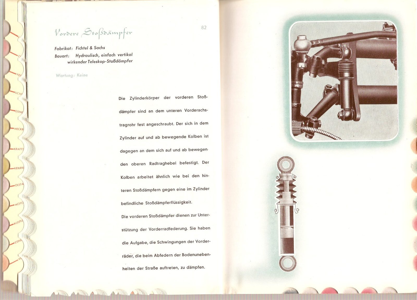

Z tyłu były, a z przodu?
Tu z tyłu:
Z przodu:
faktycznie
No i? Sam wkleiles
