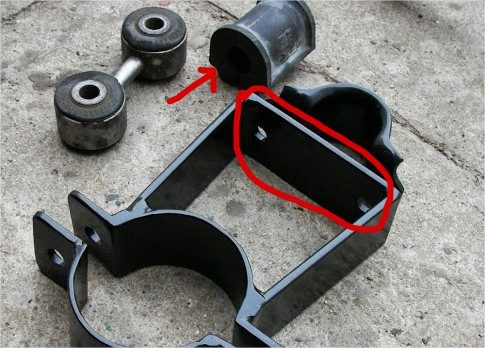

Ladne mocowanie stabilizatora prosiakowego, asadniczo tylko element od obejmy dolnej, czyli samego stabilizatora ten znajdujący się na poniższym foto powinien być wklęśnięty a nie plaski - tak jest w mocowaniu stabilizatora w belce prosiakowej - guma obejmująca co widać na zdjęciu ma stopien, i ten stopien wlazi w to wgięcie, przez co jest trzymana mocniej. Niemniej i tak szacun
Blazlov napisał(a):Ladne mocowanie stabilizatora prosiakowego, asadniczo tylko element od obejmy dolnej, czyli samego stabilizatora ten znajdujący się na poniższym foto powinien być wklęśnięty a nie plaski - tak jest w mocowaniu stabilizatora w belce prosiakowej - guma obejmująca co widać na zdjęciu ma stopien, i ten stopien wlazi w to wgięcie, przez co jest trzymana mocniej. Niemniej i tak szacun
Tak wiem, że powinno być zgięcie, trudno to wykonać młotkiem w imadle, dlatego zastosowałem aluminiowe podkładki, widać je na tym zdjęciu.
Ale dzięki za dobre słowa, zawsze to mobilizuje do dalszej pracy

Faktycznie! przeoczylem je
spoko, ja u siebie kombinowalem jak zalozyc stabilizator, mam mocowania z oryginalnej belki ale cza zrobic jeszcze wlasnie takie przedluzenie.
Blazlov napisał(a):Faktycznie! przeoczylem je
No to wymiary przedłużenia masz z mojego.
