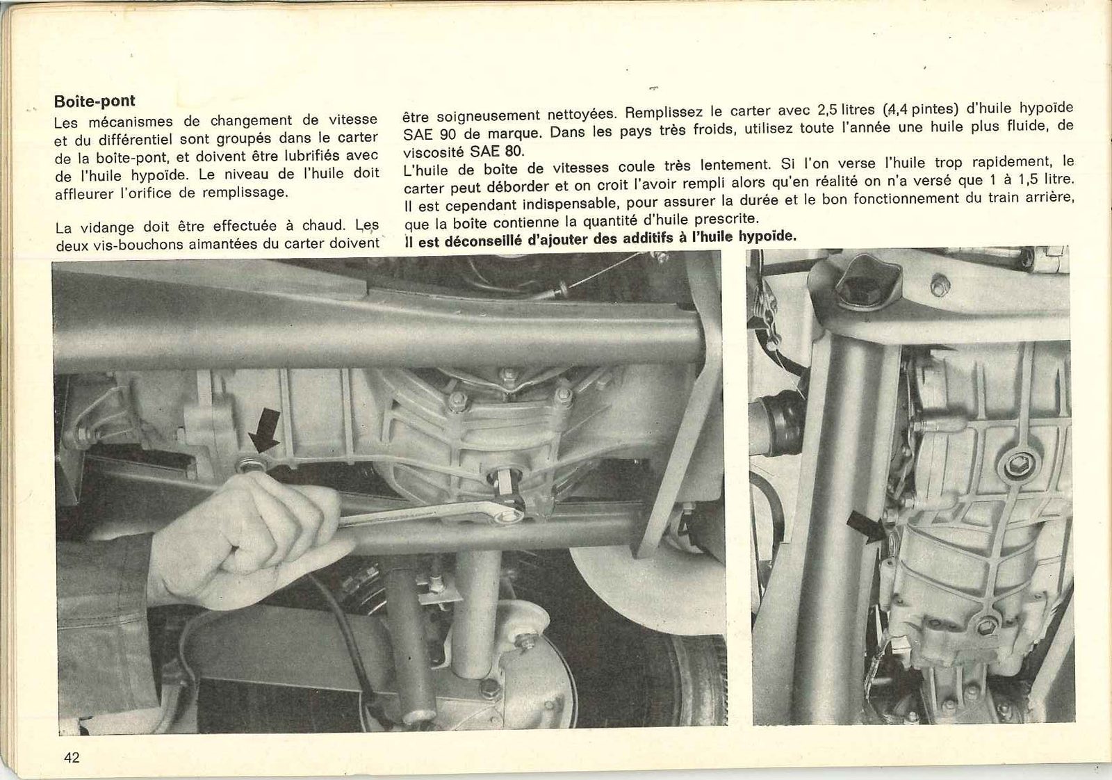

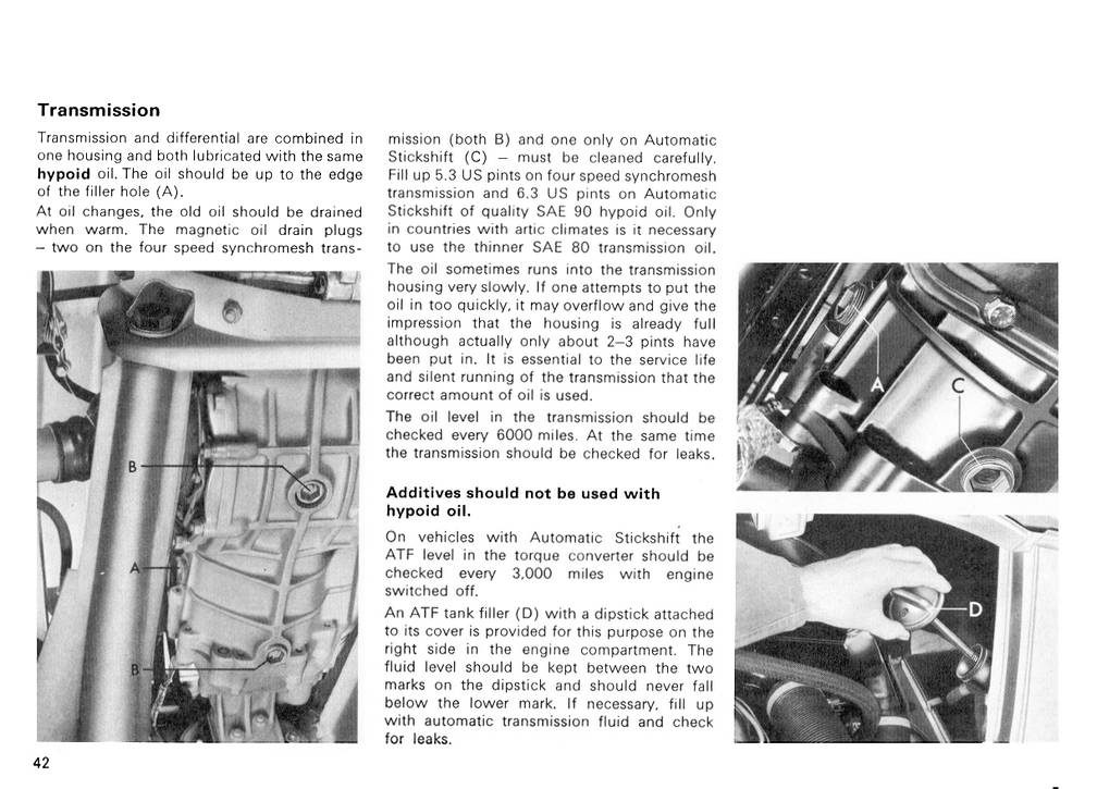

Jedynie co zauważyłem niepokojącego, to to, że słychać delikatne wycie skrzyni, oprócz oczywiście zimowych opon :wink:
Nie wiem, czy się tym martwić, czy ewentualnie coś sprawdzić ?

tak, sprawdź czy w skrzyni jest w ogóle olej :wink:

Ok. A ma może ktoś jakiś link do tego jak wymieniać olej w skrzyni, bo chę zrobić to sam :wink:
Ewentualnie jak dolać, sprawdzić...
Z góry dzięki za ifo. :D

Dzięki wielkie marjas :D
Ale książkę w wersji elektronicznej :wink: - jeśli ktoś ma jakiś mądry link to... :D
