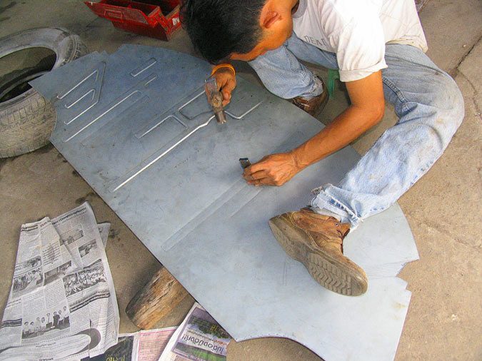

Jak się ktoś przyłoży, to efekt może być dużo lepszy niż przy tych papierowych reparaturach...a ponad kafel za porządne płaty, to jednak spory hajs.
Inna sprawa, że podłoga też tragicznie nie wygląda.
5 lutego 2014, 19:23
Na zdjęciach nie wygląda tragicznie ale na żywo tak:)
Ja sam nawet nie wiem co wyjdzie:P Zobaczymy w trakcie co i jak:P Wszystko co się bedzie dało zrobić samemu to będzie robione a czego już nie to sie będzie zamawiało.
Jakby ktoś miał budę do takiego garba jak moj to bym był chętny bo mój jest strasznie szpachlowany.
BocheN
5 lutego 2014, 19:27
BocheN napisał(a):Na zdjęciach nie wygląda tragicznie ale na żywo tak:)
To może się okazać, że kupno płatów wyjdzie Cię taniej... Oczywiście zakładając, że blacharz odda ukształtowanie podłogi w garbie jakkolwiek :wink:
5 lutego 2014, 19:32
Nie kurde ona nie wydaję sie taka zła bo ktoś gdzie był dziury wspawał blache i wygląda to jak wygląda ale jak jest już rozebrany to bedzie mial tak jak trzeba zrobione. Tak jak pisałem wszystko wyjdzie w trakcie. Arkusz blachy mam za ok 50 złotych to jakby cos nie chcialo isc to tez takie nieduże pieniądze i w ostatecznosci zamówie płaty ale lepiej by było nie zamawiać.
Na początku miałem wszystko sam w domu majstrować, ale sam dużo z tym nie zrobie, a tata ma swoje obowiązki i sie nie da. Ale ten c robi z blacharka mieszka 5min to moge jezdzic i sprawdzac co i jak.:)
BocheN

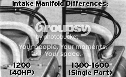

Silnik ze zdjęcia to 1200, chyba że słabo widzę bo na tel. patrze

marne szanse bo po zdjęciu wygląda na 1,2

A więc tak podłoga już prawie na finishu:) Jeszcze czysczenie do końca i konserwacja. Do roboty buda:P (pas tylny progi i co jeszcze wyjdzie).
Zrobiłem zdjęcie nr. silnika to zobaczymy czy jest to 1.5 czy 1.2:)
A co wgl. sądzicie o tym co juz zrobione?

Co do podłogi, to trochę mało tych przetłoczeń i zrobiłbym to nieco inaczej ;)
Numer silnika pochodzi z 72 roku i AB to 1300, przydałoby się jakieś zdjęcie całości, ale na poprzednim widziałem wyraźnie kolektor 1.2.
