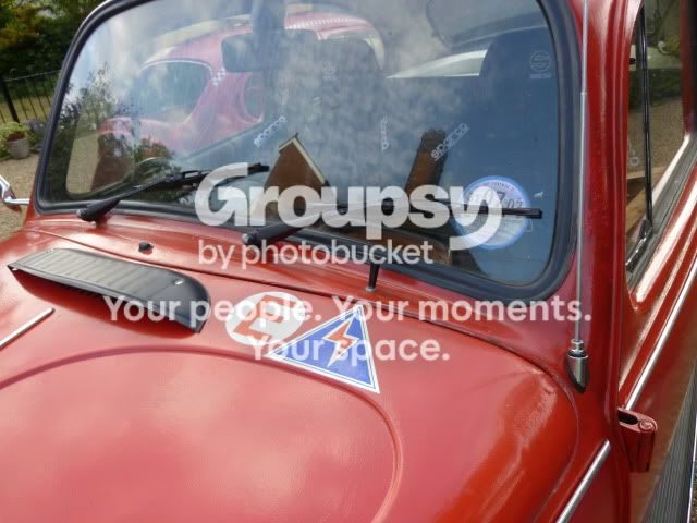

Czy ktoś widział lub słyszał o jakiejś osłonie wlotu powietrza na masce która zapobiegała by łatwemu dostawaniu sie tam wody ? Wkurza mnie to że tam tak łatwo dostaje sie H2O

wiem Raf że mam tam odprowadzenie ale wolał bym żeby tam np w deszcz nie wpadało tyle tego a nigdy nie spotkałem się z żadnym patentem na to .

[img]http://www.svezakucuidom.com/upload/090119_Pa…H_1772W[1].jpg[/img]

Ale to jest tak zaprojektowane ze ma wpadac. Nie wiem w czym masz problem mrów.

dokładnie, tam woda ma wpadać i ma odprowadzeniem wypadać bez problemu. W czym Ci to przeszkadza? Przecież to plastik, nie gnije. A jeśli Cię tak mierzi ze zgnił wam samolot przy długim postoju (nie tylko wam), to przedłóż odprowadzenie wody, tak żeby nie ściekała na samolot :wink:

Ja po wymianie spodniej blachy przedłużyłem odprowadzenie tak że woda leci obok samolotu, a nie wprost na niego:)
