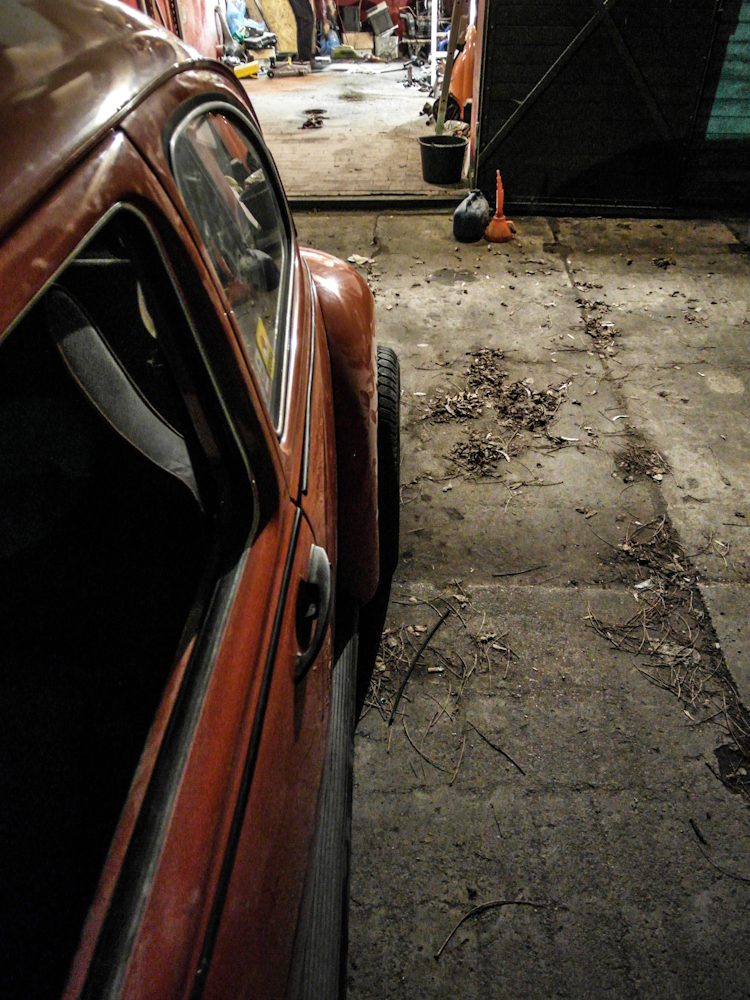

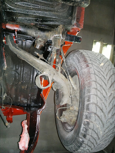

Późniejsze (z wahaczami aluminiowymi) poszerzają auto o 7 cm na stronę (dużo za dużo). Tak to wygląda u mnie:

tylko uwaga! żeby wszystko dobrze działało konieczne jest zastosowanie szabel z garbusa albo przeróbka mocowania amortyzatora. Szable Porsche mają od strony wewnętrznej dodatkowe śruby, które się blokują jeżeli nie wytnie im się trochę miejsca.
Natomiast jak już się wszystko razem zmontuje - jest super. Zawieszenie porsche ma daje dużo lepsze możliwości ustawiania geometrii.

Sformułuj proszę jeszcze raz pytanie, bo nie zrozumiałem. Generalnie nie polecam elementów od późnego 944 chyba, ze satysfakcjonuje Cię taki rezultat (sorry blazlov):
