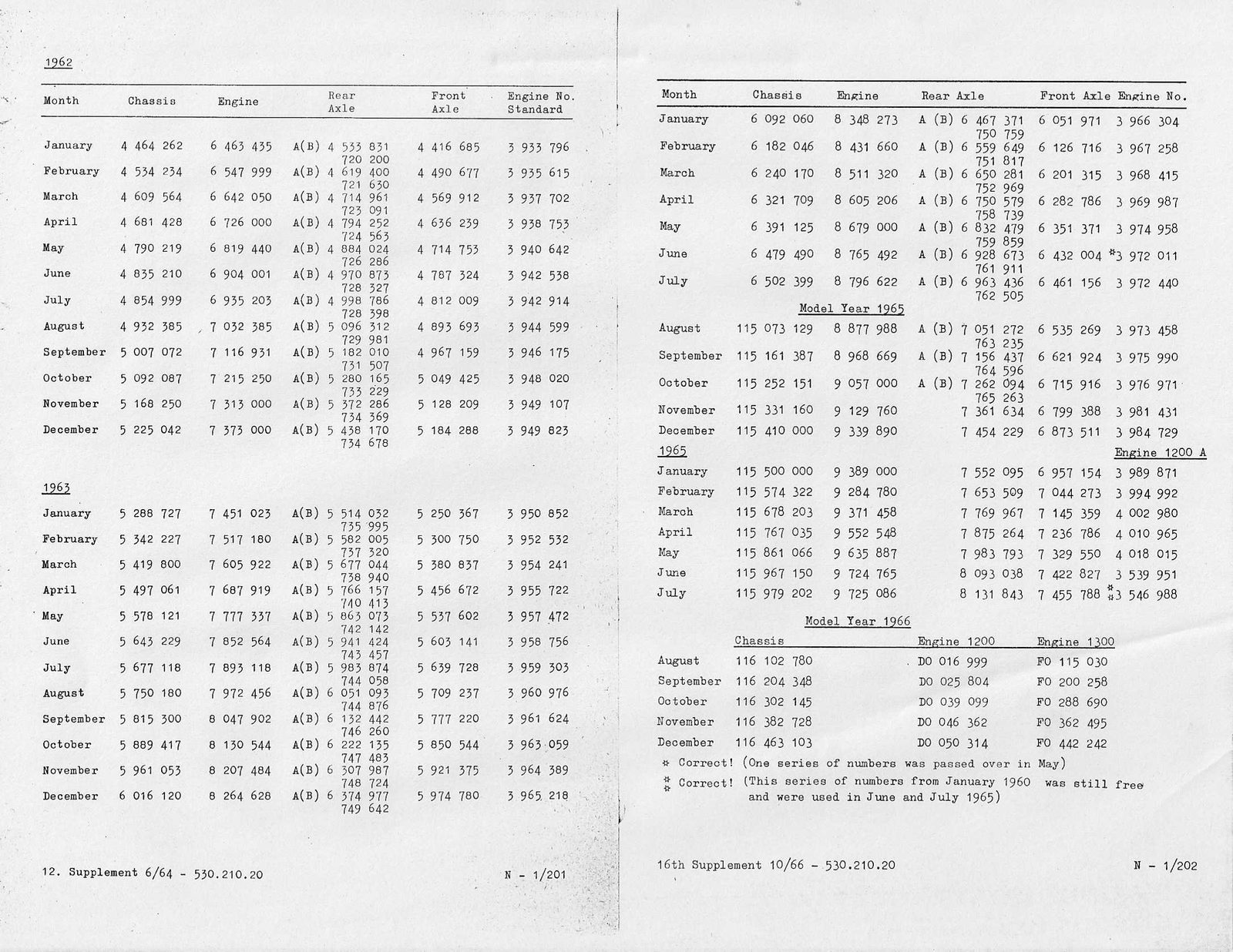

dostałem oryginalny typenschein z Austrii i dowód i są tak zarówno nr silnika 9654537 nr vin 115897045 , 14 Juli 1964r
Garbus 1964
30 stycznia 2014, 11:00
jak z dzieckiem :) nie będę się dochodził co to za rok gdzieś tam w papierach jest mam tak i już nie są to kopie są to org. z tamtych lat może i czerwiec 65 nie interesuje mnie to bo i tak daty nie zmienię w dokumentach !

Mi nie chodzi o zmianę roku w papierach, a o to, żebyś nie miał problemów przy kupowaniu części ;)
Analizując zdjęcia, wychodzi, ze masz dobry filtr:
Ale nie mam dostępu do mojego komputera, bo bym Ci sprawdził w jakich rocznikach takie były.
