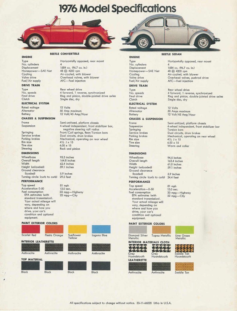

1 lutego 2014, 20:58
Więc poszukałem i ręce mi opadły:
W prospektach z 8/74 ani z 8/75 nie było takiego koloru na europę. Co więcej nie można było mieć modelu 1200 z silnikiem większym niż 1.3l.
Natomiast na sambie znalazłem coś takiego na rynek USA:
http://www.thesamba.com/vw/archives/lit/76bugs.php
