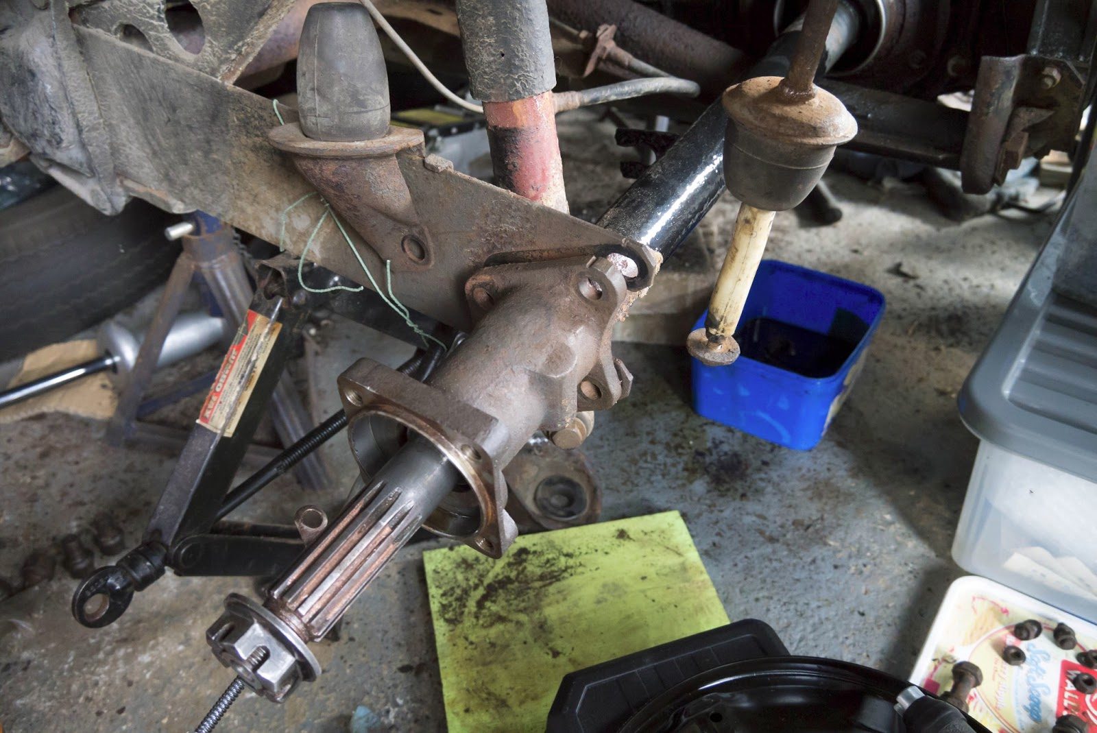

Rozpiąć linki od nagrzewnic, ściągnąć rury z nagrzewnic, odłączyć elektrykę, linkę gazu, przewód paliwowy i w zasadzie tyle. Dwie śruby na górze, dwie nakrętki na dole. Nie musiałeś ściągać obudowy wentylatora itd, ale może być łatwiej :) Będziesz używał podnośnika?
Jak będziesz wyciągał skrzynię, to pamiętaj o zaznaczeniu położenia wahacza względem tej obudowy półosi:
