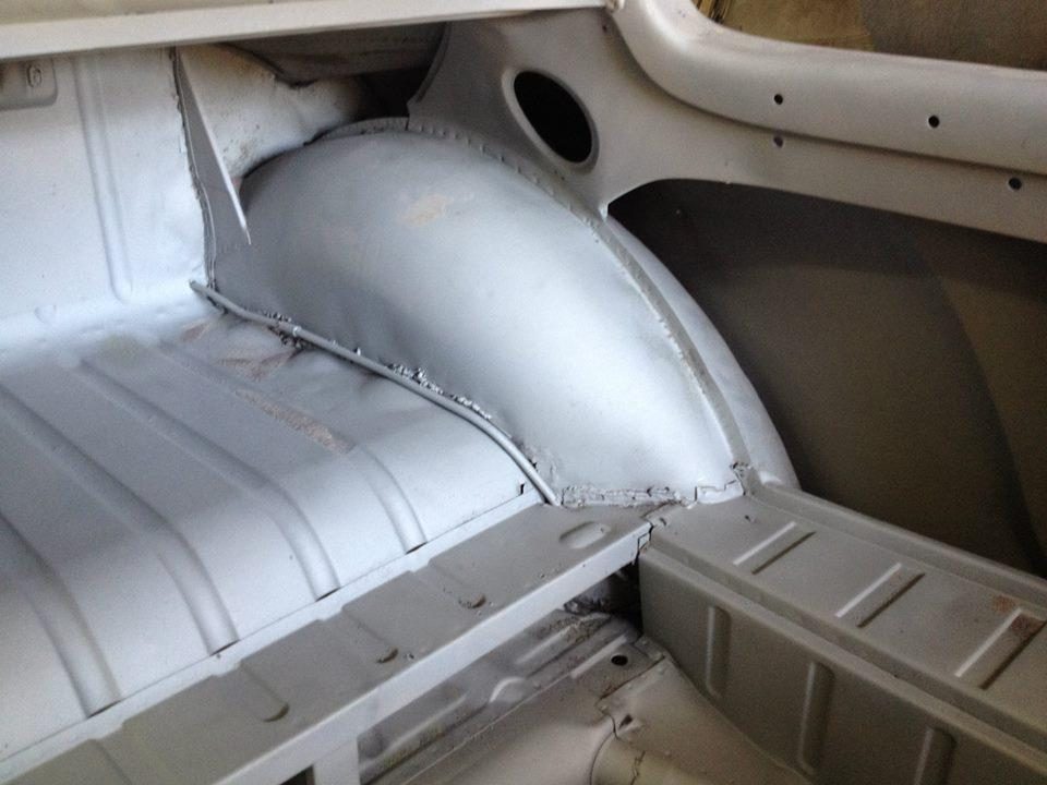

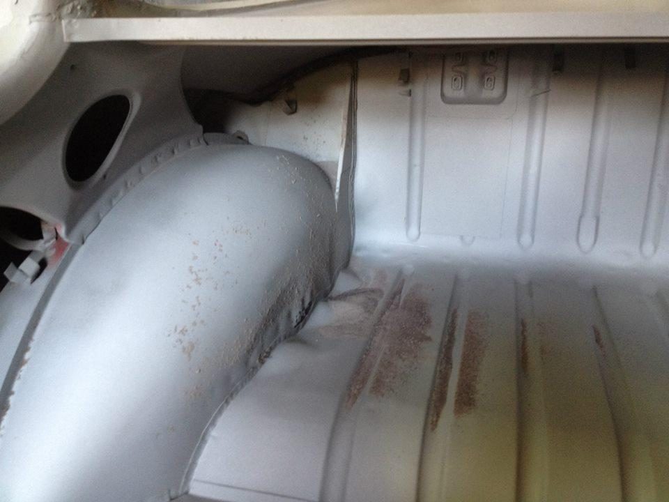

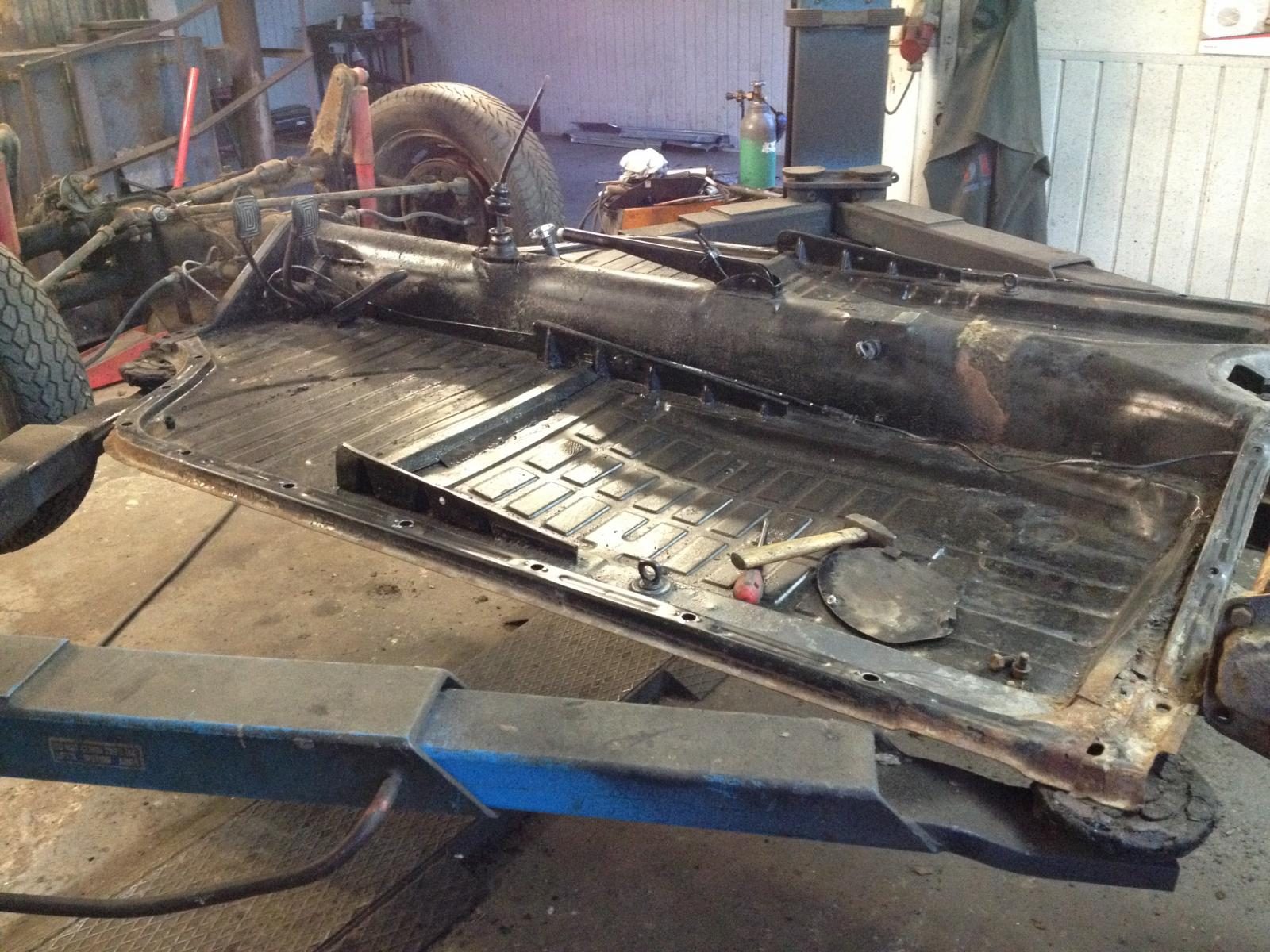

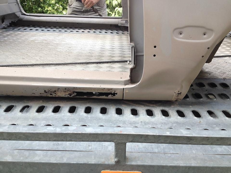

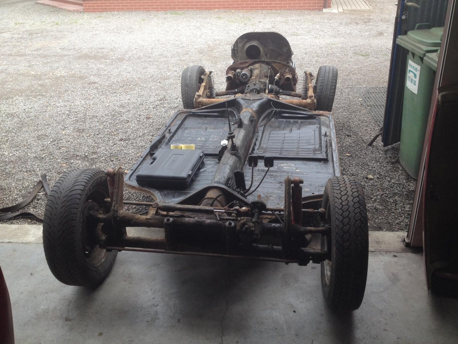

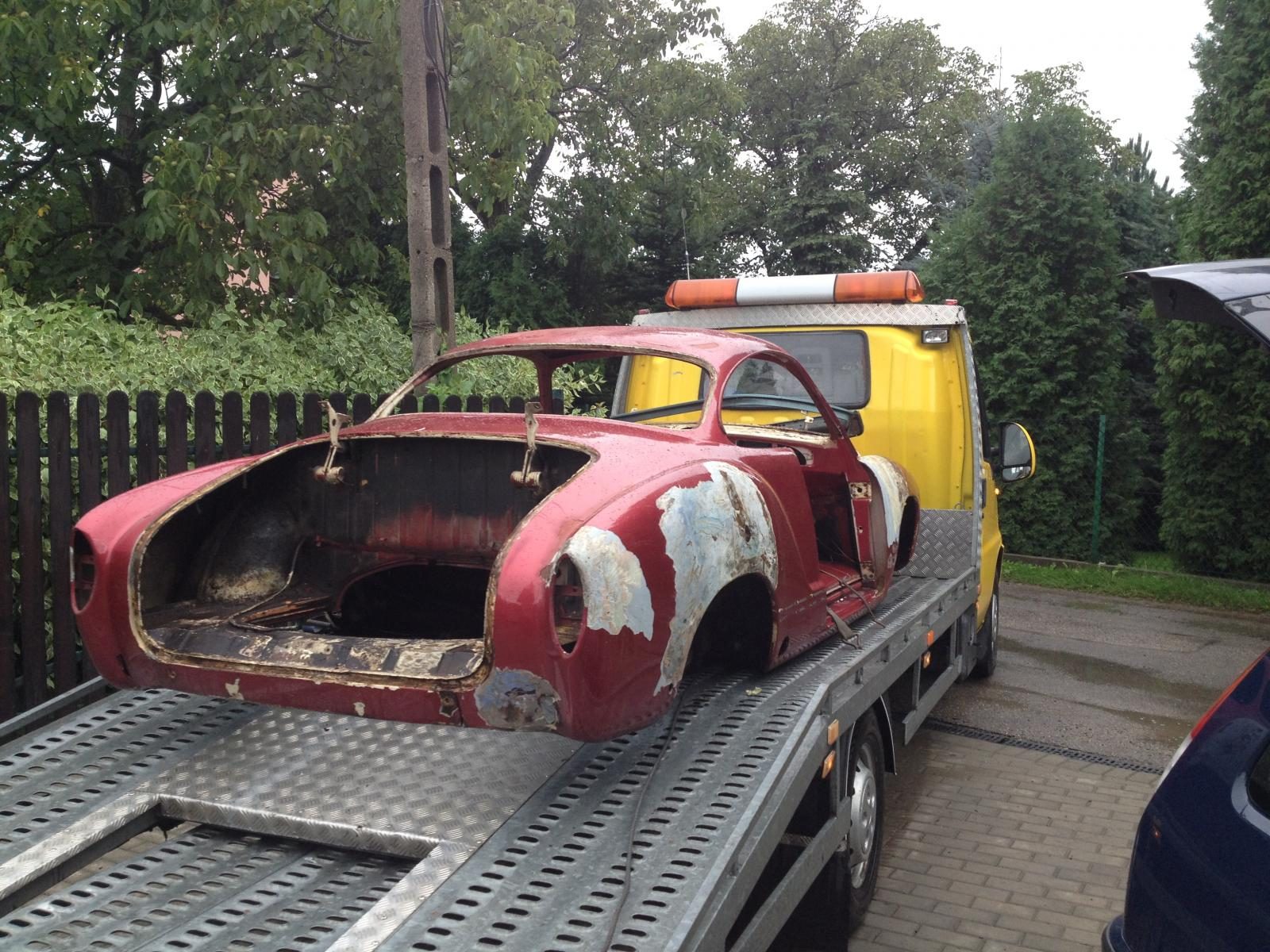

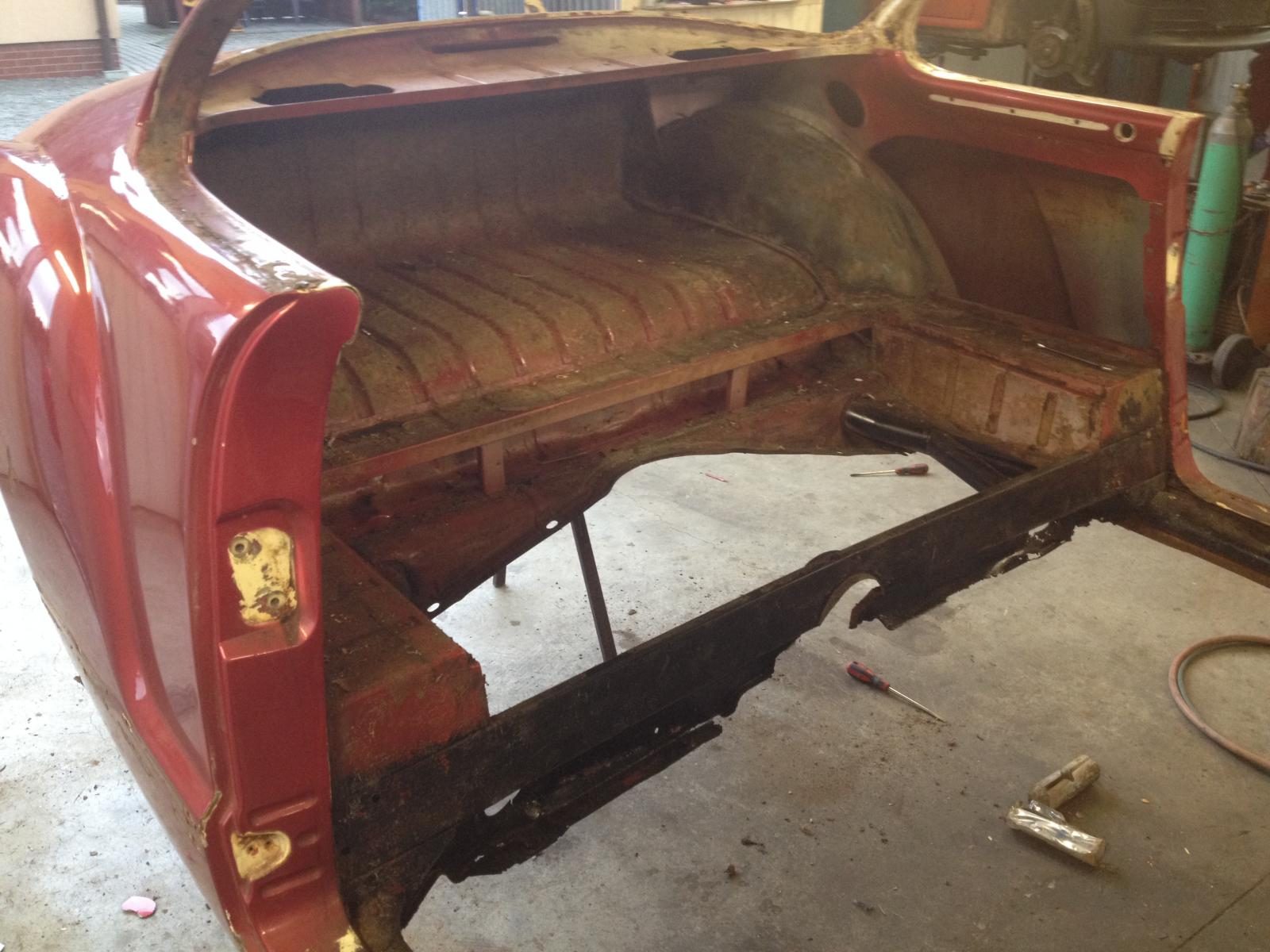

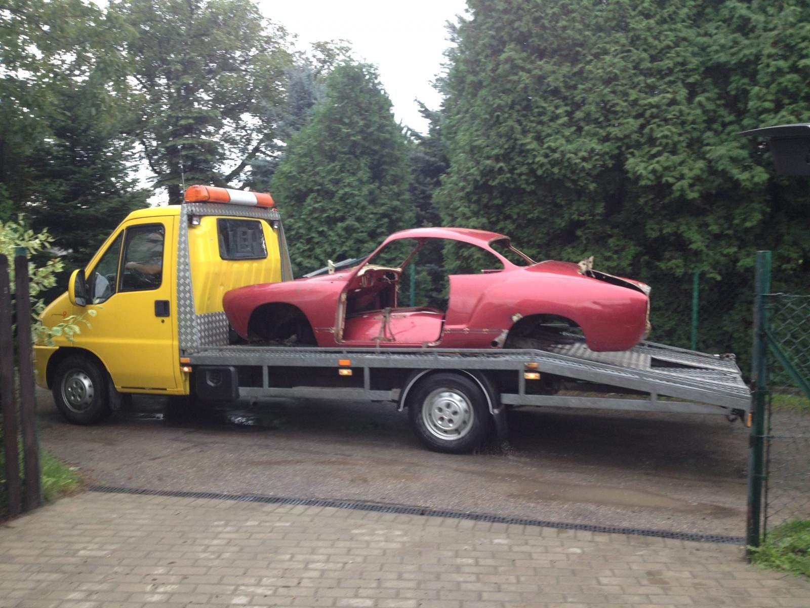

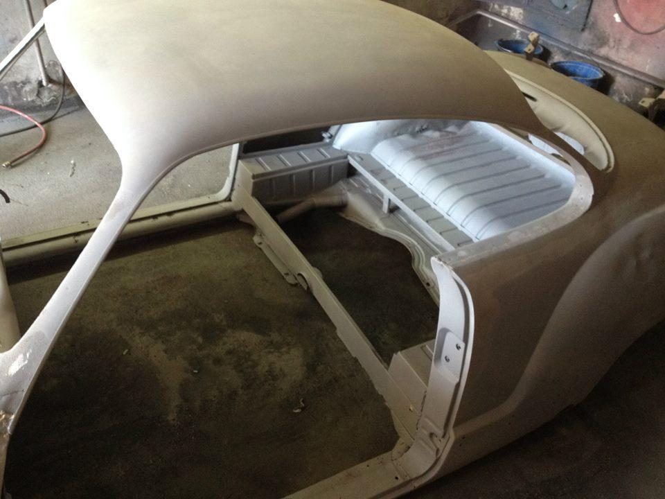

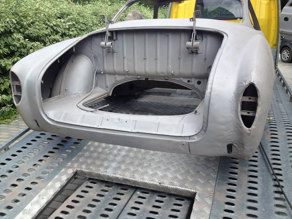

bardzo ładnie wygląda ta podłoga, no i napoleon cały. Nie wiem czy ona była kiedyś cała wymieniana czy to jest oryginalna z później wstawionymi tylko łatkami w tylnej części? Bo na prawdę jest zdrowa.
Buda też nie wymaga wielkiego nakładu. Trochę zjedzony wspornik i też za nim na łączeniu z budą ale to pikuś.
Reszta z tego co widać na zdjeciach to kosmetyka. Za 21000 opłacało się.
19 sierpnia 2014, 07:37

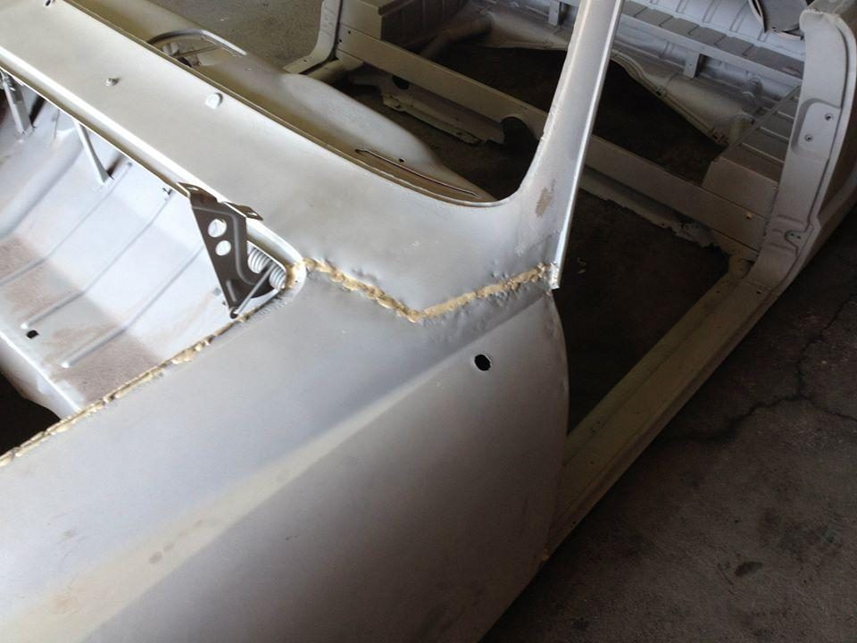

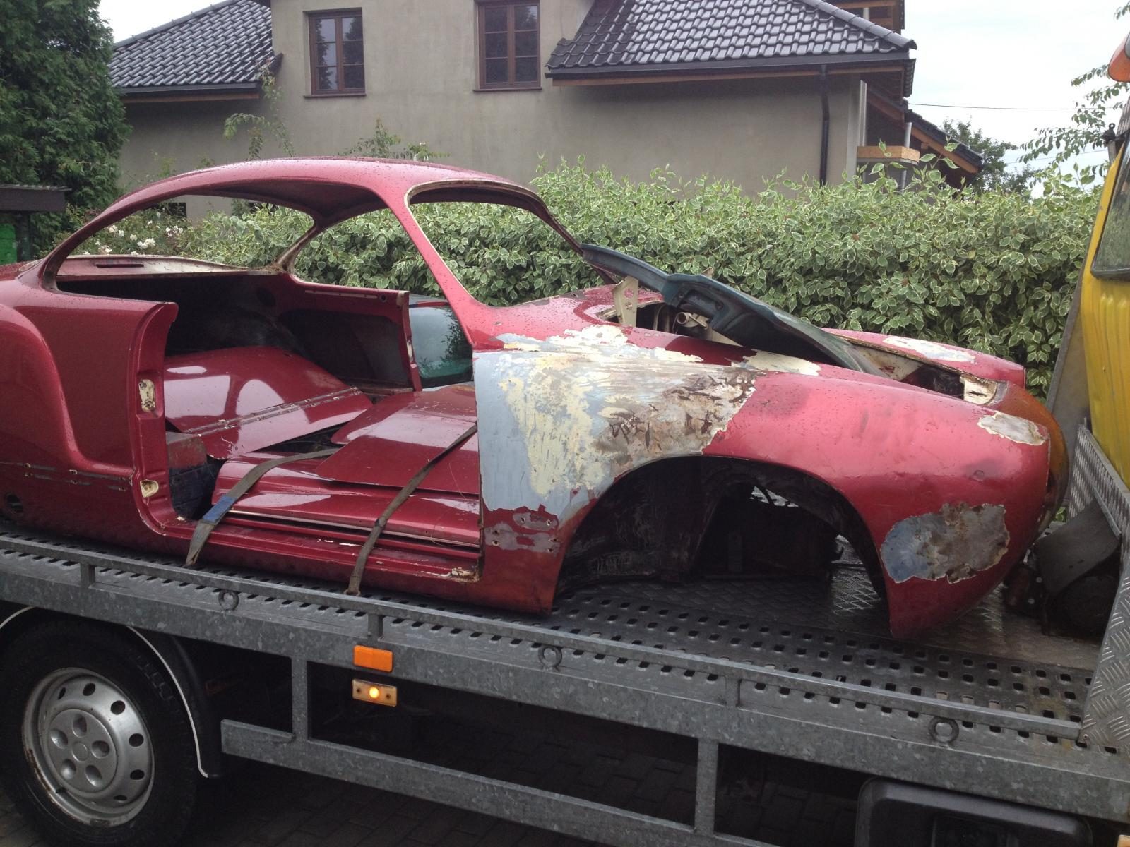

Dziś buda jedzie do piaskowana, więc za jakiś czas wszystko będzie jasne co tak naprawdę jest do roboty. Na chwile obecną co widać gołym okiem to wspornik, o którym piszesz, dolna część błotnika od strony pasażera ( stuknięta podczas transportu do Polski ) oraz kanał grzewczy, także od strony pasażera - z wymianą kanałów/progów liczyłem się od samego początku. Podłoga była wymieniana tak też twierdził poprzedni właściciel, z tego co widać to nie tak dawno ale będzie trzeba poprawić bo dość niechlujnie jest złożona - zrobię jeszcze foty - brzydkie spawy, gdzie niegdzie w ogóle nie dospawana itp.

19 sierpnia 2014, 09:27
Za dużo to Ty nie masz do roboty przy nim.
Już wiem dlaczego pytałeś o mocowanie lewarka
:D

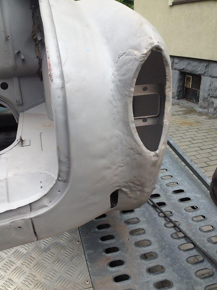

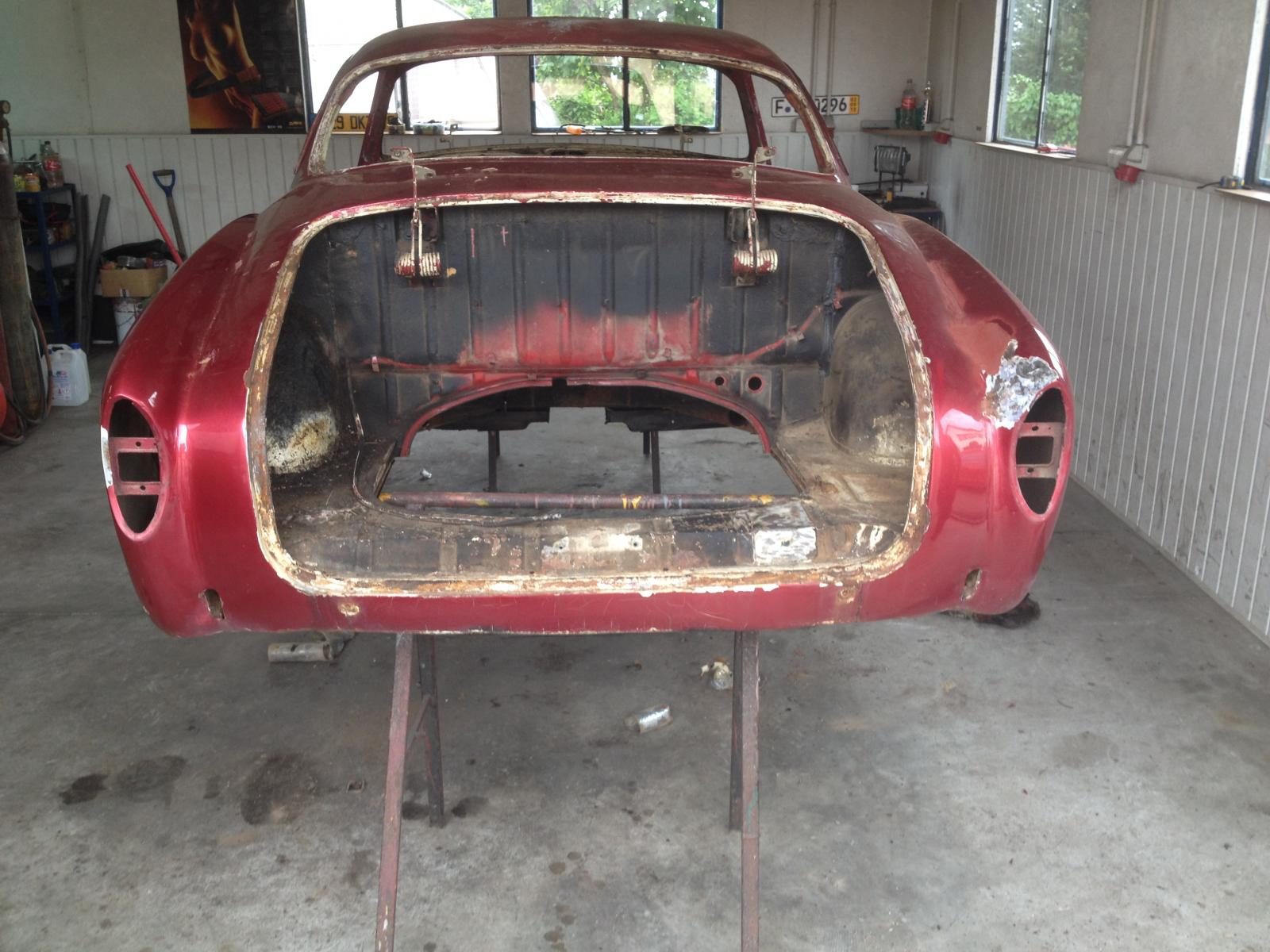

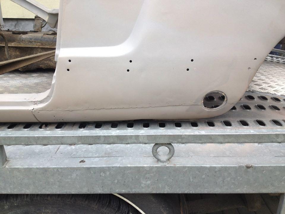

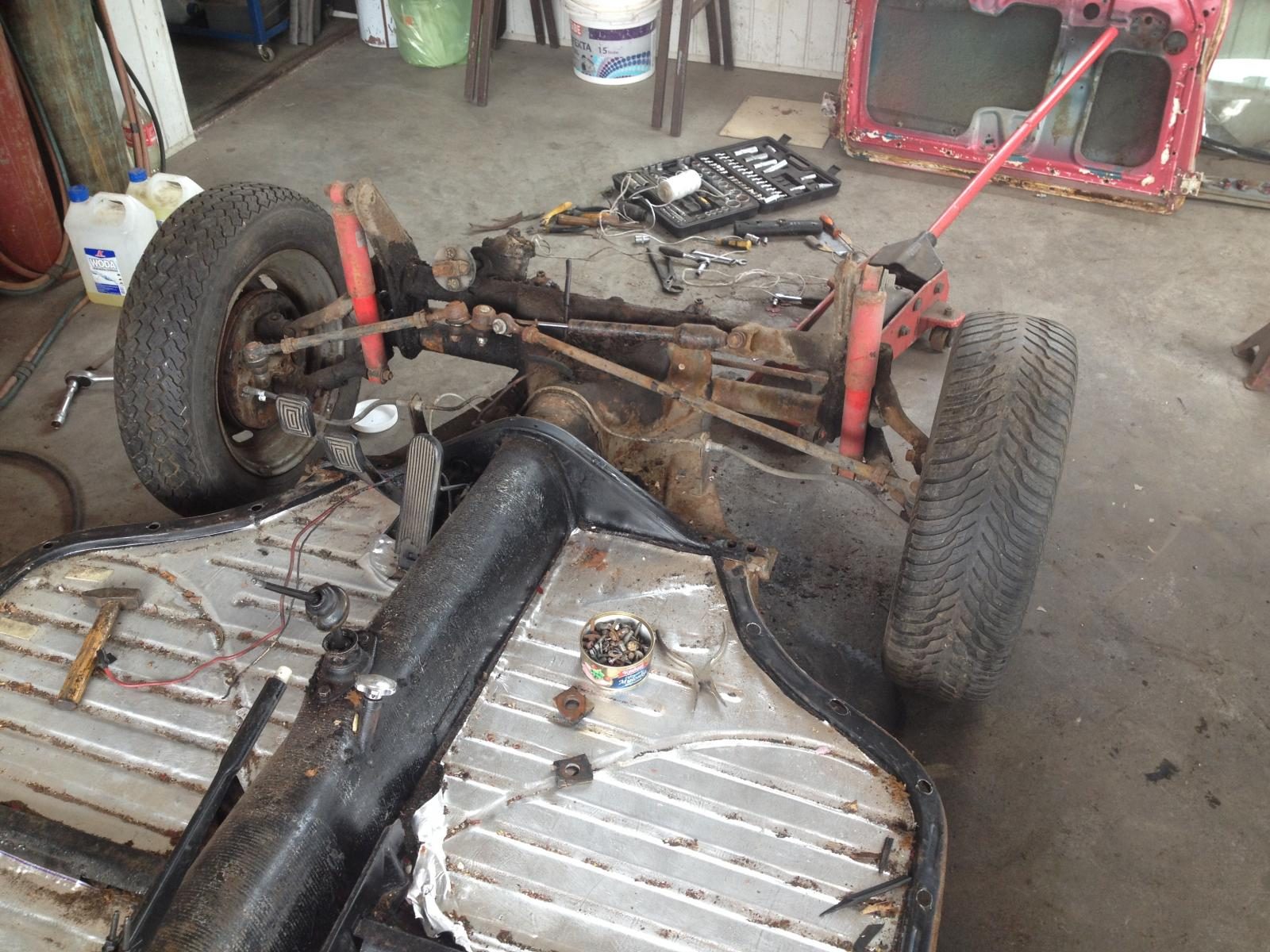

Obróć sobie osłony przegłubów, żeby były w poziomie (mi też zwracano na to uwagę i zmieniłem, bo miałem w pionie)
19 sierpnia 2014, 10:18
krisandrzej napisał(a):Obróć sobie osłony przegłubów, żeby były w poziomie (mi też zwracano na to uwagę i zmieniłem, bo miałem w pionie)
to gra cienia , na 3cim zdjęciu widać, że są poprawnie choć na 5tym jakby lekko pod kątem . Ale to prawda ,że łączenie powinno być poziomo bo gumę będzie wyrywać-popęka.

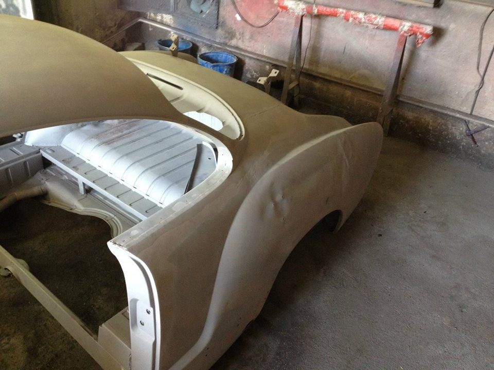

Mam nadzieję że gość co będzie to piaskował to wie co robi ?!
Bo mi strasznie maskę przednią wgięli ...
Czasami lepiej poświęcić swój czas i wyczyścić samemu.
Ewentualnie poproś go żeby wypiaskował tylko krawędzie i zakamarki a proste powierzchnie (dach, drzwi, maski) robisz sobie sam kątówką.

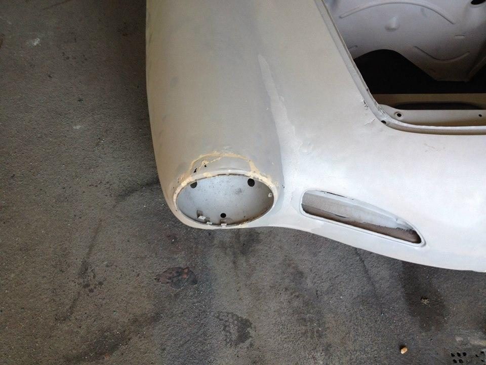

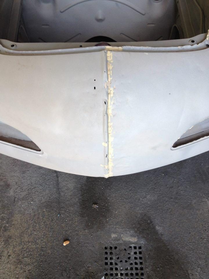

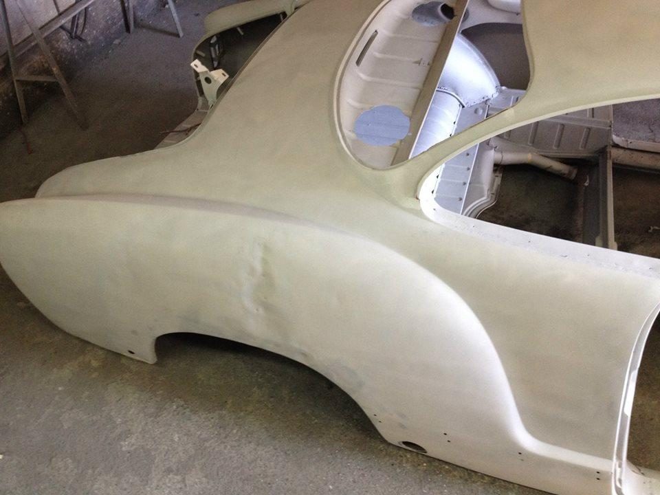

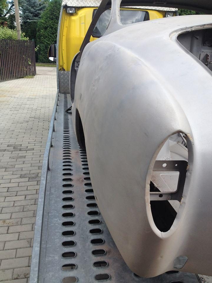

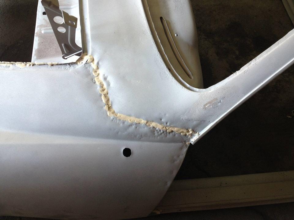

Hello!

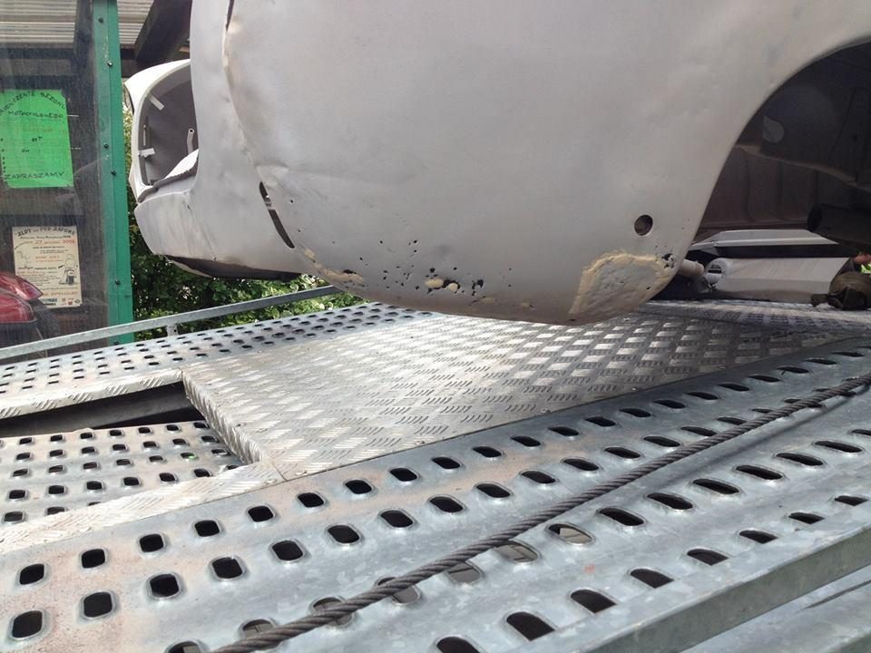

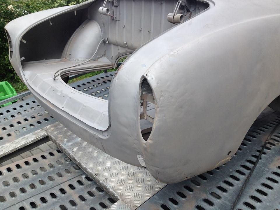

Dziś odebrałem body z piaskowania - american dream się skończył :) ale będzie dobrze - auto jest dość krzywe tak jak też myslałem, rdza mnie tak nie przeraża jak krzywizna, muszę jak najlepiej z niej wyść aby jak najmniej kitu się znalazło na aucie - lecz bez tej masy zapewne się nie obejdzie ;)

29 sierpnia 2014, 08:32
Niestety szpachla to nieodzowny element przy naprawach. Na mojego też trochę tego poszło. Kierowałem się jednak przy tym jedną zasadą, aby schła jak najdłużej. Przy szybkich naprawach źle wyschnięta lubi potem pękać.
