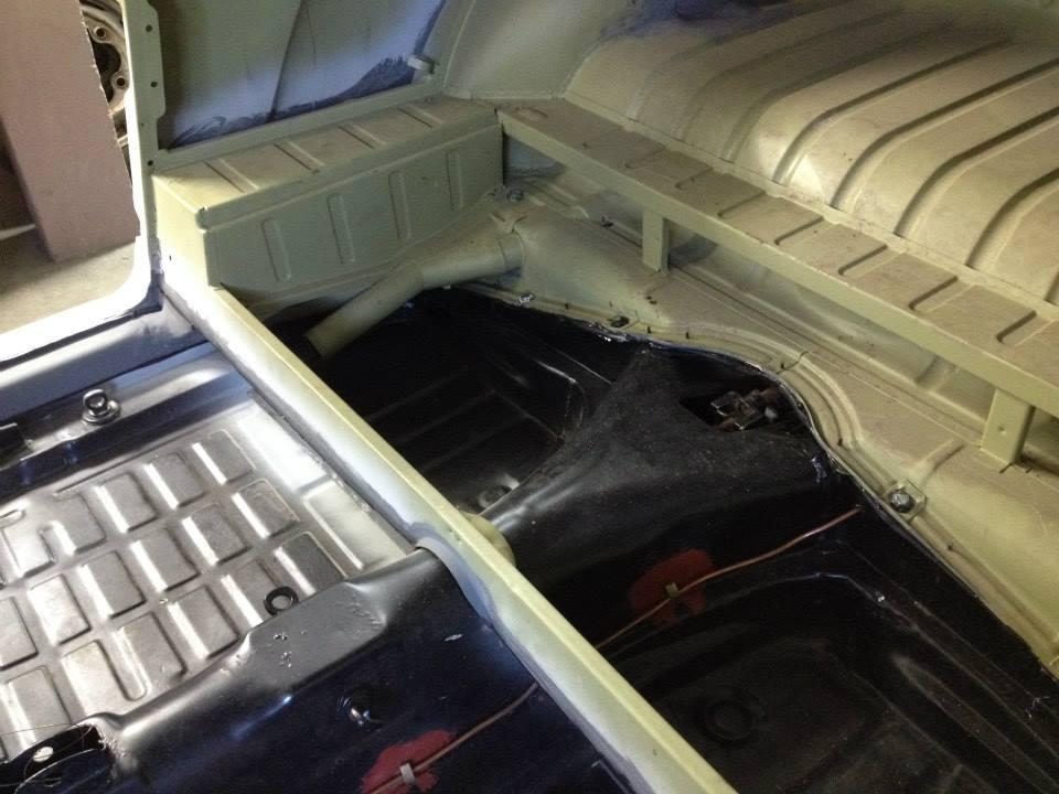

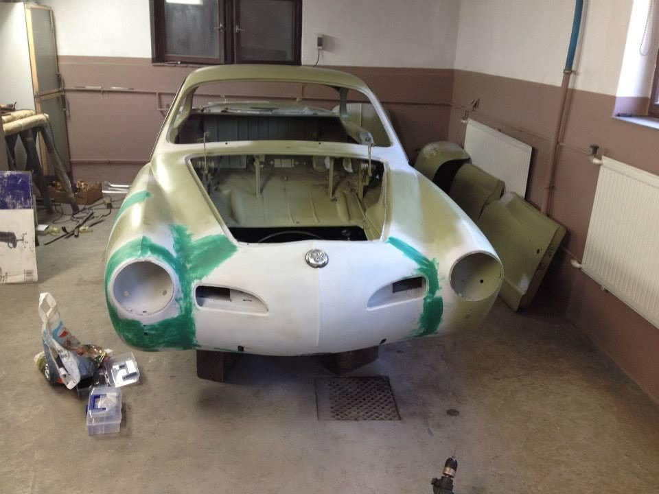

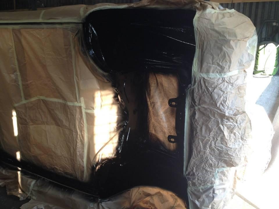

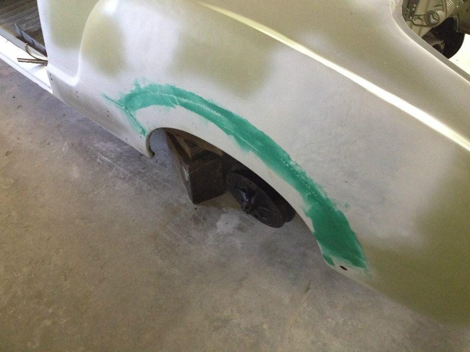

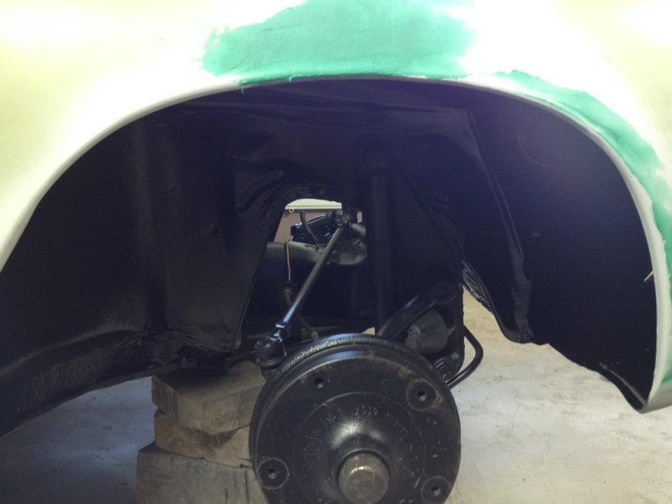

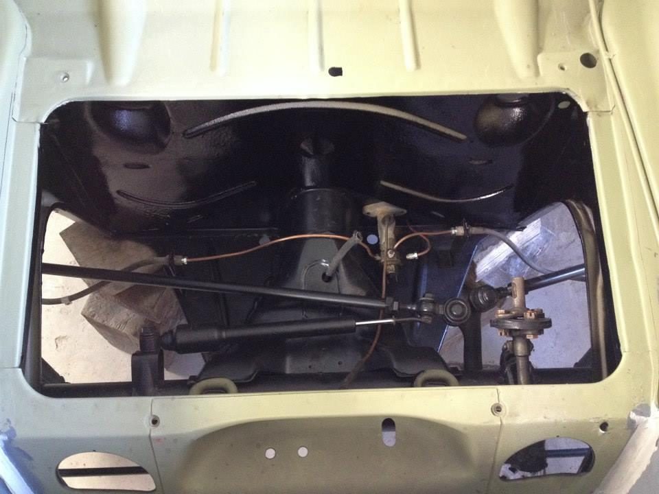

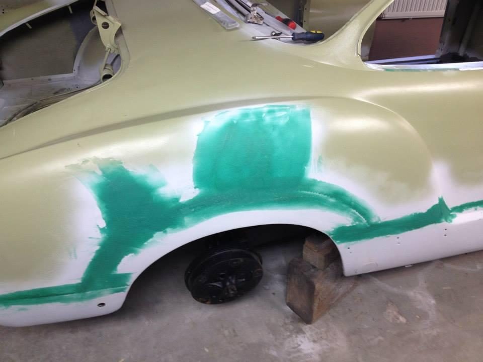

wygląda fajnie:) nie podonają mi sie tylko spawy na zakladkę (ale mogę sie mylić co do nich ) oraz źle zamontowane osłony na półosiach. śruby powinny być poziomo a nie w pionie ;)
Jakiego epoksydu użyłeś? czy to nie przypadkiem sigma ?
1200 1961
1200 1963
1300 1968
1302 1971 Jubilee Beelte
9 czerwca 2015, 21:47
Masz też świadomość, że tam później lubi gnić?
9 czerwca 2015, 22:12
Jak dobrze to zakonserwuje to powinno być spoko... W takich miejscach chyba najlepsza była by cyna ;)

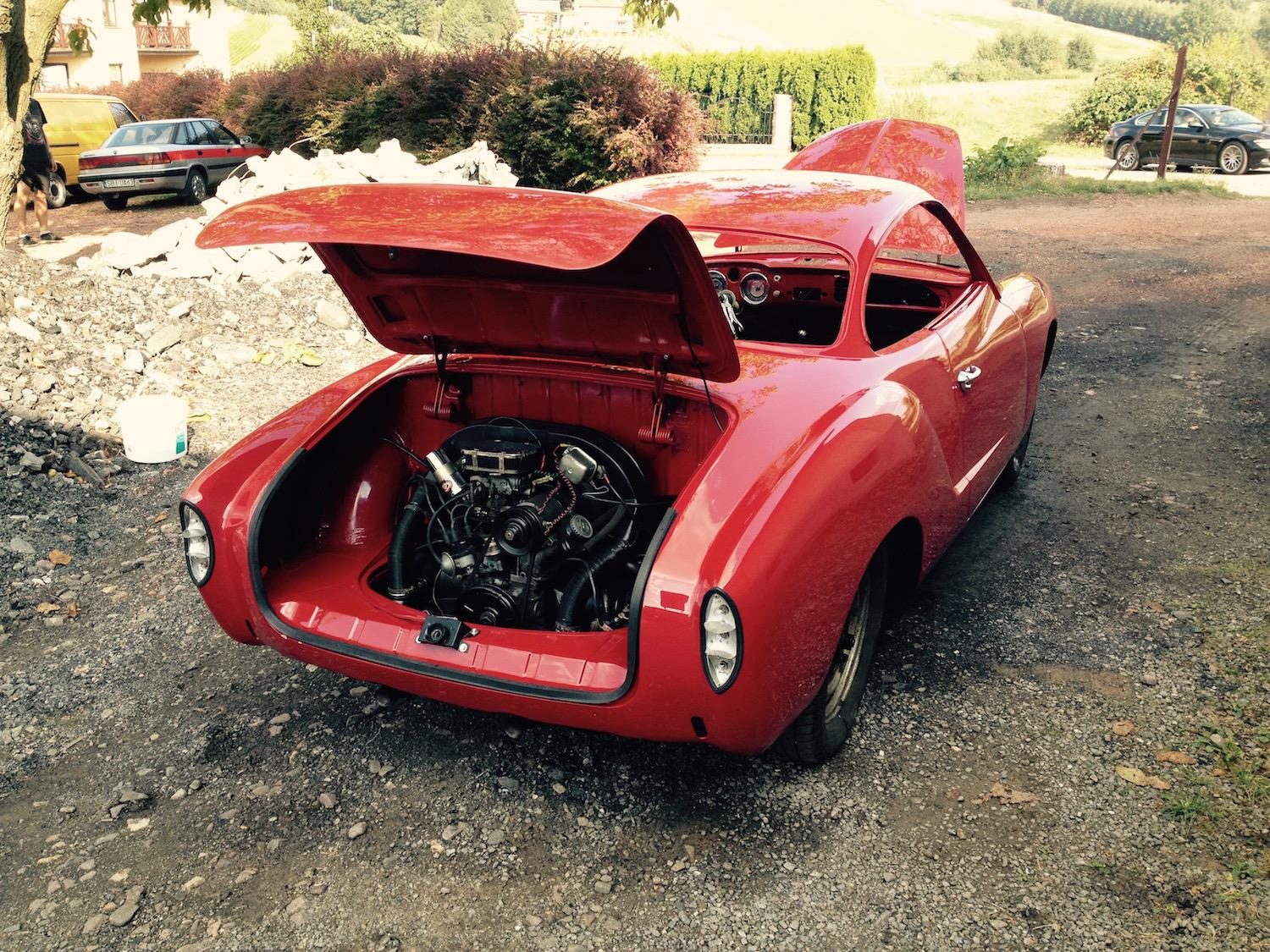

14 czerwca 2015, 19:35
Przyszły rok? - na 100% - taki mam cel - taki robię sobie prezent na 40 urodziny - pierwszy zlot w Radzyniu
5 kwietnia 2016, 10:58
cześć

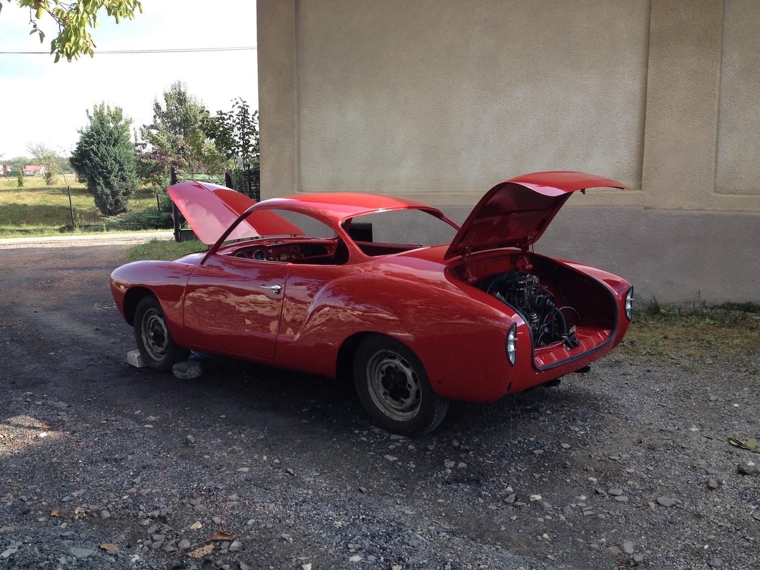

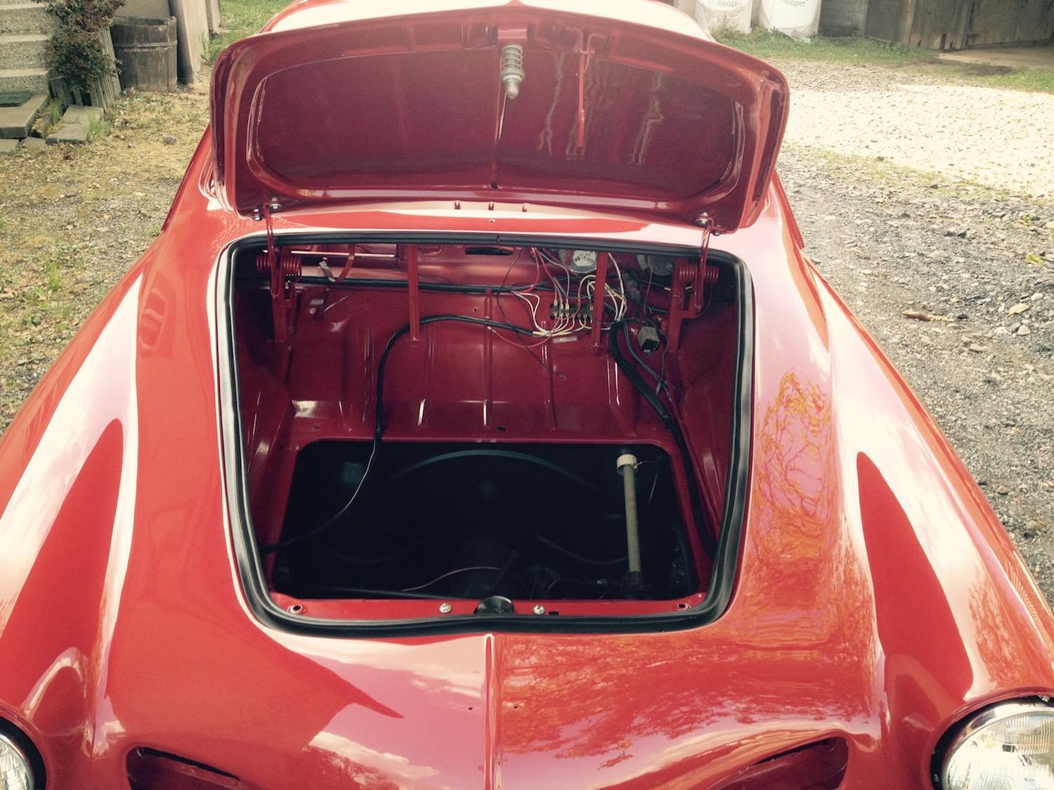

Zastanów się jednak nad założeniem wygłuszenia do komory silnika.
Wiem że wymalowana ładnie ale przy długich trasach będziesz tego żałował.
do zobaczenia na trasie ;-)
