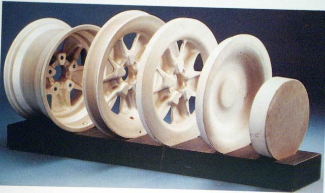

Whyshchuck napisał(a):To co przede wszystkim wspolczesne repliki od oryginalnych fuchsow to wlasnie odlew. Sare fuchsy sa plaskie (w tym miejscu gdzie sa tentrojkatne okienka), natomiast repliki (midland itd) sa wypukle
To, co przede wszystkim odróżnia repliki od oryginałów to masa i wytrzymałość, a nie jakieś mniejsze lub większe różnice w wyglądzie.
Oryginały w ogóle nie są odlewane.
oryginaly nie sa aluminiowe, ale magnezowe.
Sa tez repliki magnezowe. Bardzo dobre w dowolonych rozmiarach, ale kosztuja wiecej niz oryginaly.

Oryginalne Fuchsy sa aluminiowe, nie magnezowe.
5 czerwca 2014, 23:18
qubek napisał(a):Oryginalne Fuchsy sa aluminiowe, nie magnezowe.
dokladnie. Ich wytrzymalość bierze się z porcesu produkcji, nie zastosowanego materiału. Kute są oryginały, a odlewane repliki.

nie. Są ze stopu magnezu z domieszką aluminium i krzemu jak blok garbusowy tylko w innych proporcjach:
alloy is AS1.62, which is a designation for a Mg alloy. The A stands for
Aluminum, the S for Silicon. The numbers following are the alloying %. In this case, its
1% Al, 6.2%Si. It could also be 10% Al, I'm not quite sure since on late 6x15s they list
the alloy as AS10.62
chyba niedawno w classic auto był artykuł o kłopotach Porsche ze znalezieniem firmy, która wykonałaby felgi magnezowe, których potrzebowali.

Nie Szymon. To ze jeden internauta na jednym forum tak twierdzi, to nie znaczy ze jest to prawda. Jestes naukowcem, wiec doskonale zdajesz sobie sprawe z jakosci uzytego zrodla.
6 czerwca 2014, 00:54
qubek napisał(a):Nie Szymon. To ze jeden internauta na jednym forum tak twierdzi, to nie znaczy ze jest to prawda. Jestes naukowcem, wiec doskonale zdajesz sobie sprawe z jakosci uzytego zrodla.
Zdaję sobie i poddaję się.
Poglądów na ten temat jest pół miliona. Nie potrafię ustalić, jak jest w rzeczywistości - chłopcy z forum Pelican Parts zacieli się w dyskusji na poszukiwaniu spektrometru :-)
