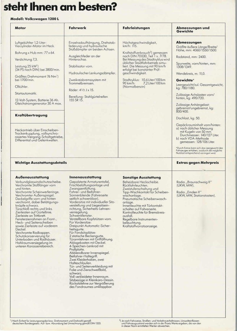

Jaki akumulator (tzn o jakich parametrach) powinien być w Mexie z silnikiem 1,2. Muszę wymienić a ten co mamy obecnie nie ma oznaczeń ?
Akumulator MEX 1,2
82 rok
W 85 dodali jeszcze jedną wartość:
http://www.thesamba.com/vw/archives/lit/85bug_german/15.jpg
