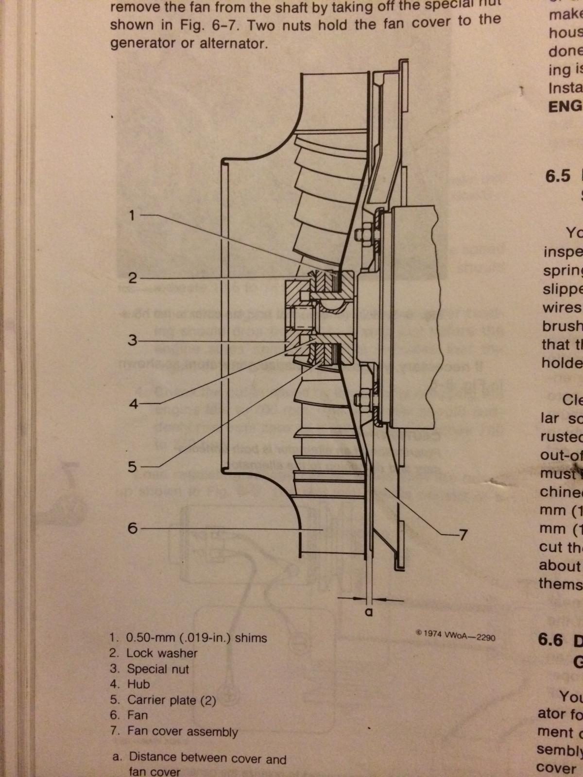

Niestety udało mi się zapomnieć jak to powinno prawidłowo zostać skręcone. Może ma ktoś schemat po ile podkładek jest od strony wentylatora bo mam chyba z 10 sztuk :-)
30 czerwca 2014, 18:18
bulikomaniak napisał(a):
o mój boże czeski film! Nic z tego nie rozumiem :(

skalar napisał(a):ile podkładek jest od strony wentylatora bo mam chyba z 10 sztuk :-)
tyle ile trzeba żeby nie obcierało.
