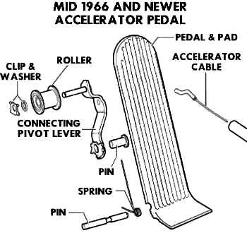

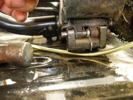

Nowy typ. Sprężyna ma być założona za trzpień a drugi jej koniec wsparty o tę aluminiową część od strony pedału gazu.
Sprężyna pedału gazy ma być zahaczona o to oko i wsparta na dole o to aluminium.
Pytałem o pedały, bo wrzuciłeś pedał sprzed 67 roku.
9 lipca 2014, 20:28
czyli jak dobrze widzę ucho sprężyny pedału hamulca jest od tyłu a jeśli chodzi o pedał gazu to Ty masz plastikowy i może wtedy nie było tej sprężynki
9 lipca 2014, 20:40
Porąbało mi się :D Ma być wsparty o podłogę jednak :) W każdym razie musi odciągać pedał hamulca od pompy w stronę fotela.

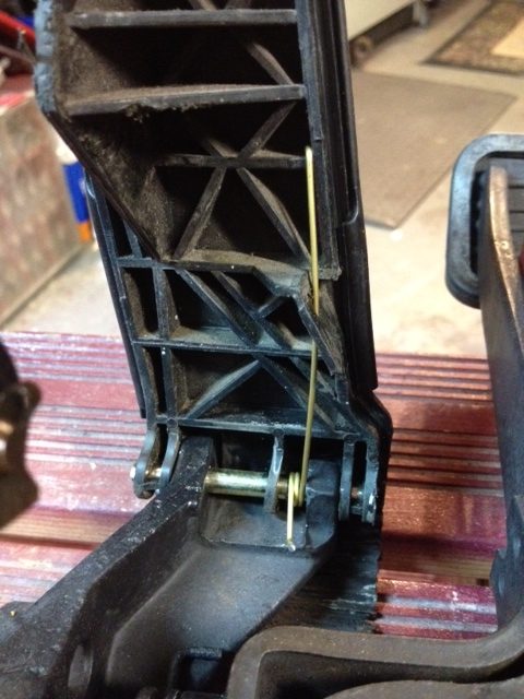

W plastykowym pedale też ma być:

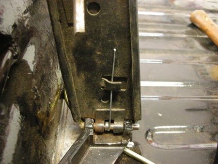

Tu jest jeszcze inaczej:

złożyłem tak jak na skanie i zdjęciu gdzie jest plastikowy i chyba jest dobrze. Dzięki za pomoc
