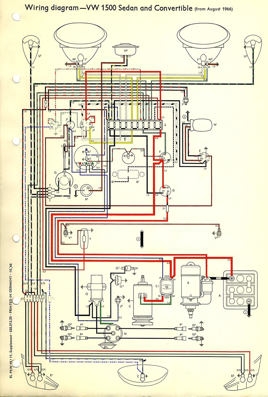

Kładł ktoś z Was instalację elektryczną uniwersalną ze sklepu garbusowego w swoim garbie ?
macie może jakieś zdjęcia co i jak powinno być - zaginą mi schemat ale jakiś wydrukowałem z internetu . 1967 rok
11 lipca 2014, 21:08

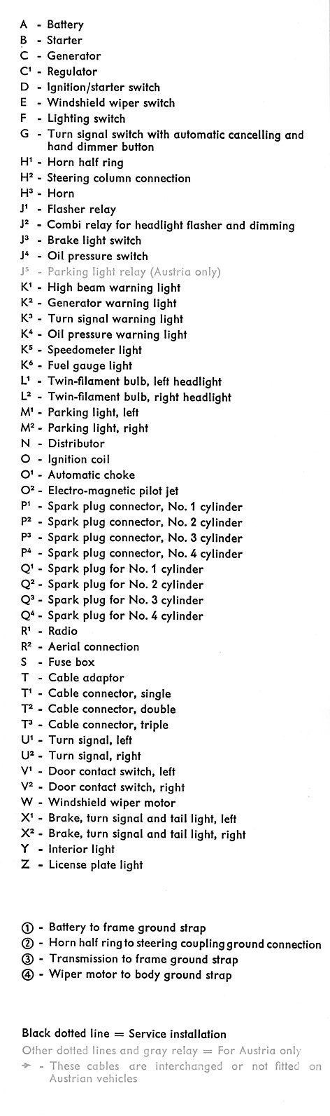

na 10 pod kierownicą po prawej na dole.

Bulikomaniaku masz moze taki diagram do mexa?
12 lipca 2014, 14:07
Dzięki bardzo - a jeszcze jedno czy jest możliwość sprawdzenia regulatora napięcia na sucho bez podłączania do garba ewentualnie jakiś inny sposób ?

rafaal111 napisał(a):Bulikomaniaku masz moze taki diagram do mexa?
Niestety nie :( Ale podejrzewam, że będzie bardzo zbliżona do modelu 1300 73 wzwyż.
Co do regulatora, to nie wiem, ja zawsze sprawdzałem dopiero jak był podłączony.
kolory inne z tego co pamiętam
