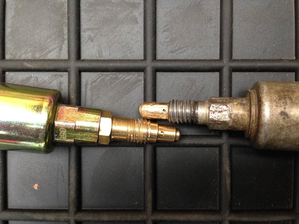

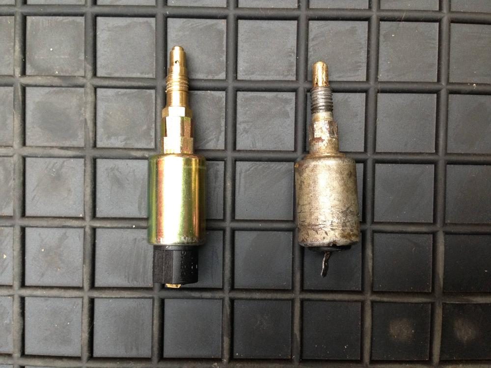

Problem nadal nie rozwiązany - wziąłem się za ustawienie gaźnika zgodnie z książką "składam silnik vw...". Silnik nie wkręca się na obroty właściwie, pracuje nierówno, dymi mocno śmierdzącymi spalinami. Oprócz tego trzęsie nim i całym autem jakby miał parkinsona. Ponownie założyłem stary zawór i wszystko wróciło do normy.
Zacząłem dokładnie porównywać stary i nowy i okazało się, że dysza na samym końcu zaworu w przypadku nowego ma otwór dwukrotnie większy niż w tym starym. Diagnoza jest raczej oczywista - nowa dysza puszcza więcej paliwa i nie da się ustawić właściwej mieszanki, bo śruba do regulacji nie obraca się w takim zakresie.
Poniżej zdjęcia obu dysz:
I różnice w wielkości otworów:
Nowa dysza jest problemem czy stara to jakiś chałupniczy wytwór? Przeglądam różne zdjęcia i wszystkie wyglądają tak jak nowa, natomiast nigdzie nie mogę znaleźć takiej jaką miałem do tej pory założoną.
Jakieś pomysły co z tym fantem zrobić? Mogę jeździć na starej, ale to kwestia czasu kiedy powróci problem gaśnięcia z pierwszego postu więc otrzebuję bardziej trwałego rozwiązania.
