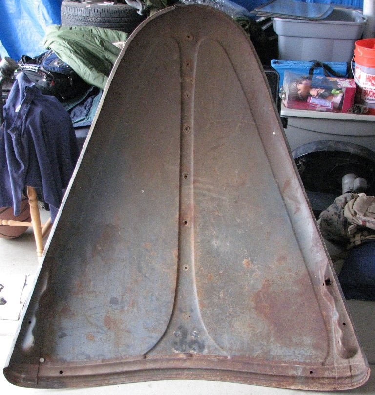

Tutaj masz moją maskę:
nad klamką są dwie dziurki na znaczek Wolfsburga, jak dobrze napisałem, są niebieskie i czarne, ja chyba mam mieć niebieski, niestety narazie nie mam.
Tak, masz mieć niebieski
Maska z roczników 58-61 też będzie pasowała i z zewnątrz się nie różni, pod spodem natomiast ma inne mocowania tej podpórki i zawiasów (poniżej 56-57):
