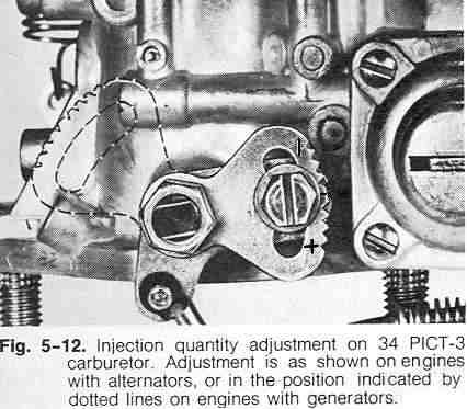

Witam. Kupie jednodolotowy kolektor do silnika 1600. Szukam takiego, który umożliwi mi założenie alternatora bez podnoszenia gaźnika do góry. Mam kolektor z przemysłowca i tam była prądnica. Po wsadzeniu alternatora, gaźnik zwyczajnie się nie mieści i musi być podniesiony do góry, lub przesunięty w lewo.

Tak. Chaczy dzwigienka, ale nie ma opcji, żeby to tam wcisnąć. Dorobiłem sobie podstawke pod gaźnik i niby działa, ale to taki drut trochę, bo musiałem i tak podciąć trochę alternator :(
1 listopada 2014, 18:33
A nie jest tak ze nie mieści ci się ta fasolka z regulacja skoku pompy?

Łysy napisał(a):A nie jest tak ze nie mieści ci się ta fasolka z regulacja skoku pompy?
4 listopada 2014, 10:37
A i owszem, właśnie tak. :wink:
4 listopada 2014, 10:41
To go obroc o 180stopni. I po temacie.

Fasolkę obróć ;)
Nie podałeś jaki masz gaźnik :P
