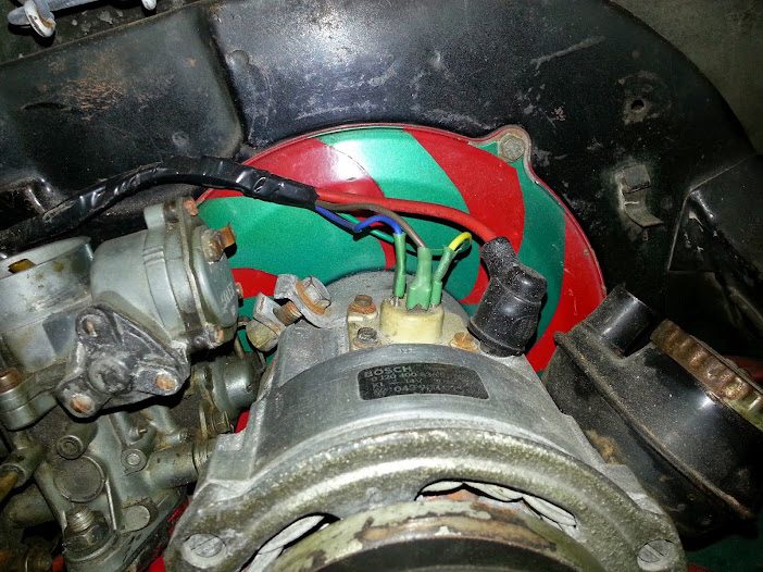

Witajcie mam ostatnimi czasy problem z alternaorem.
Ładowanie jakie miał wcześniej to 14,5 na wolnych obrotach 14,7 na duzych.
Przed remontem podłogi nie świeciło mi się nic, po zapołowieniu nadwozia i pierwszym odpaleniu swieci mi się kontrolka ładowania. Po przekręceniu kluczyka nie swieci sie, po odpaleniu świeci. Alternator mial wymieniony poźniej styk B+ u fachowca i został wyczyszczony.
I teraz nie wiem. Po włozeniu o odpaleniu objawy były takie same ale zauwazyłłem ze alternator jest ciepły. Silnik pracował sobie z 10 minut i był ciepły, podstawa alternatora mniej, a alternator tez ciepły wiec napewno nie nagrzał się od silnika. Chyba ze tak poprostu jest ze sie nagrzewają? ale wątpie. Regulator czysciłem moze jest uszkodzony?? dziwna sprawa może ktoś ma jakies sugestie?

Przed chwila kupilem sobie swoj miernik i pomierzylem ze.. ladowanie na wyjsciu B+ to az 15,28 V czyli o wiele za duzo. Lecz na samym akumulatorze mam juz 15,06 V... czy to duzy spadek?? Na zdjeciu widac przewod moze on jest zbyt cienki i dlatego sie grzeje alternator?? chyba ze od tego ladowania juz mam po baterii :/

Kupilem nowy regulator napiecia ale mialem zamontowana tworczosc juz. Zamontowany mam regler od fiata 125p do alternatora szesciodiodowego. taki byl taki kupilem wczesniej dzialalo. Niestety problem pozostal dzieje sie cos takiego jal na filmiku. Tylko juz alternator sie nie grzeje. Kontrolka ladowania dalej sie swieci.

Dziwnie laduje bo laduje 14,9 nagle 7 i tak w kolo.. chuba nie obejdzie sie bez oddaniem auta do fachowca w takim razie :/
5 listopada 2014, 20:56
mam ten sam problem tylko że mam prądnicę ładuje 14,1 V i za chwilę spada do 3 V wszyscy elektrycy samochodowi mówią że to jest niemożliwe bo akumulator ma 12V i niżej nie może spadać wymieniłem regulator poczyściłem wszystkie masy rozebrałem prądnicę i nic walczę nadal bo zero efektu.
