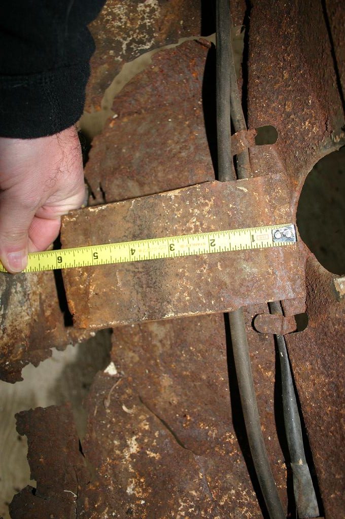

Czyli trzeba ją dorobic bo nie ma szans jej kupic?
Ta będzie pasowała, ale ta do owala ma po prostu inne przetłoczenia itp.

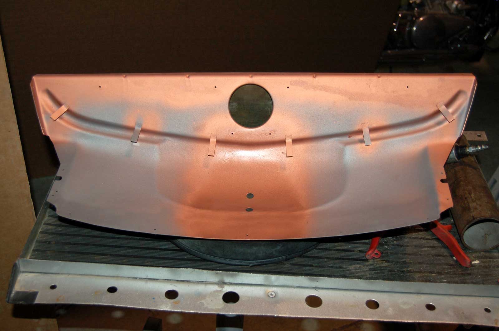

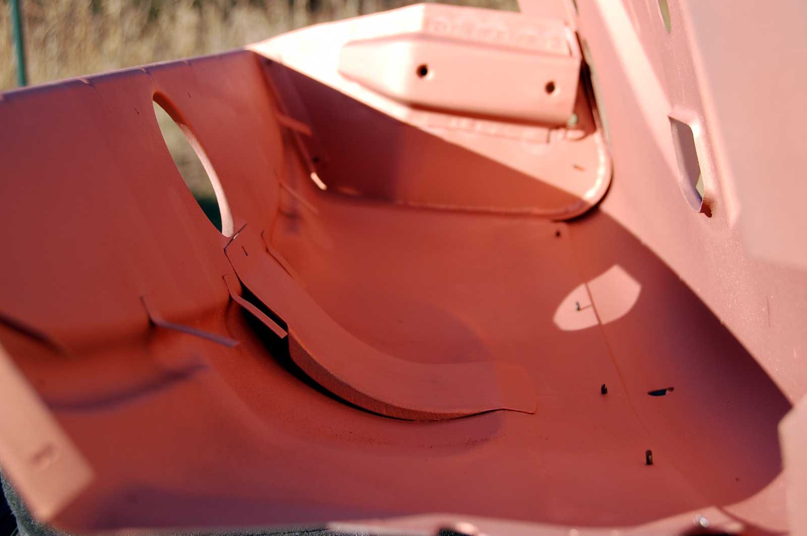

Ja kupiłem u Bartka w Garbusowym, blacha jest nieco inna, ale rozmiarem pasuje. W mojej były te blaszki trzymające wiązkę kabli wytłoczone tak z blachy, więc były dziury na wylot, w nowej sobie spawnę takie blaszki jak Bulikomaniak wkleił zdjęcie nr 2. Poza tym nie mam takiej podpórki pod koło i do tej chwili nie wiedziałem że powinna być, w moim starym koszu nie było. Ale jeśli chodzi o rozmiar to pasuje.
Patryk_e30 napisał(a):Ja kupiłem u Bartka w Garbusowym, blacha jest nieco inna, ale rozmiarem pasuje. W mojej były te blaszki trzymające wiązkę kabli wytłoczone tak z blachy, więc były dziury na wylot, w nowej sobie spawnę takie blaszki jak Bulikomaniak wkleił zdjęcie nr 2. Poza tym nie mam takiej podpórki pod koło i do tej chwili nie wiedziałem że powinna być, w moim starym koszu nie było. Ale jeśli chodzi o rozmiar to pasuje.

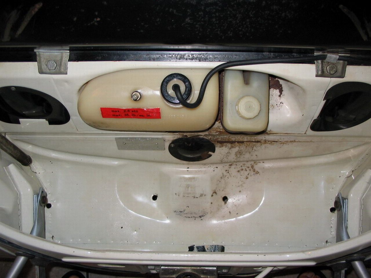

W 55 jest oczywiście inaczej jak w 57
Znowu mnie zaskoczyles . Dokładnie taki kosz miałem.

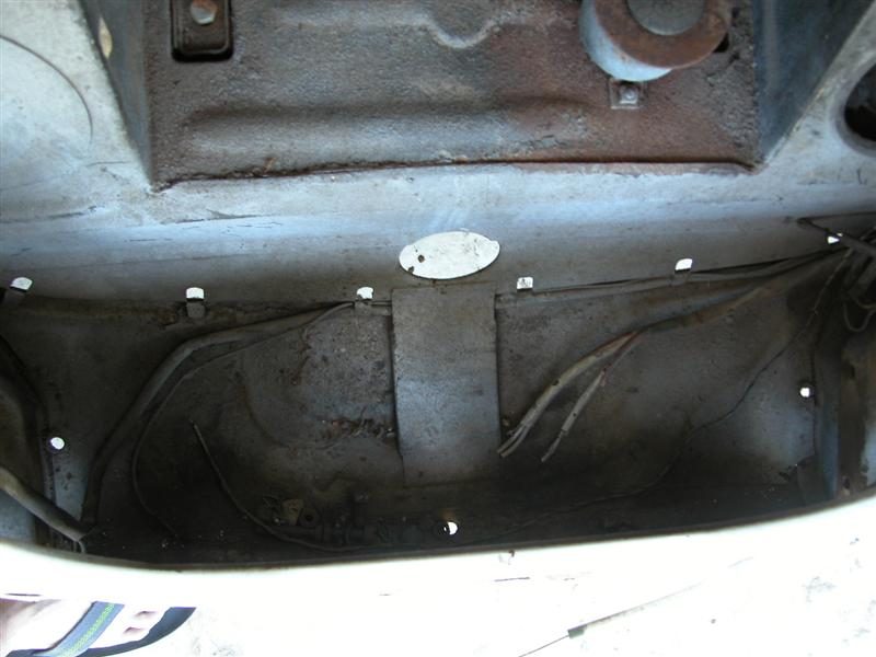

Panowie to widze ze kable miedzy swiatlami przednimi rozchodza sie w koszu..
Nowsze maja juz inaczej (w bagazniku) ? Czy mam zle rozprowadzone ??

gumis napisał(a):Panowie to widze ze kable miedzy swiatlami przednimi rozchodza sie w koszu..
A jakiego masz garba? Jaki rocznik?
Pooodobno 1300 '73
Plaska szyba lampy tylne stopa slonia itd
Ale to meksyk jest jak sie orientuje.

W takim razie nie idą kable w koszu na koło zapasowe.
Kierunki w zderzaku były od 75 jeśli dobrze pamiętam. Meks od garba 1300 z 73 roku będzie się przede wszystkim różnił wielkością tylnej szyby.

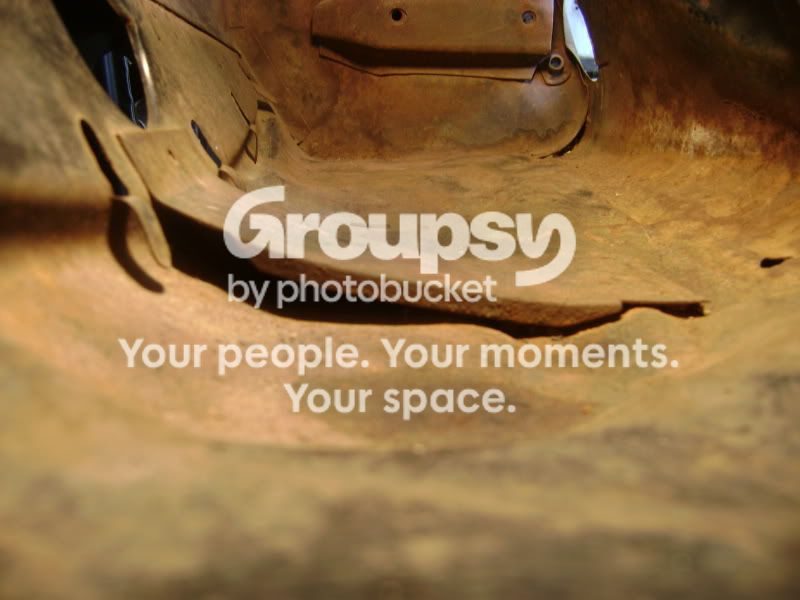

W takim razie coś z moim koszem jest nie tak i jak on powinien wyglądac w 57 roku?
