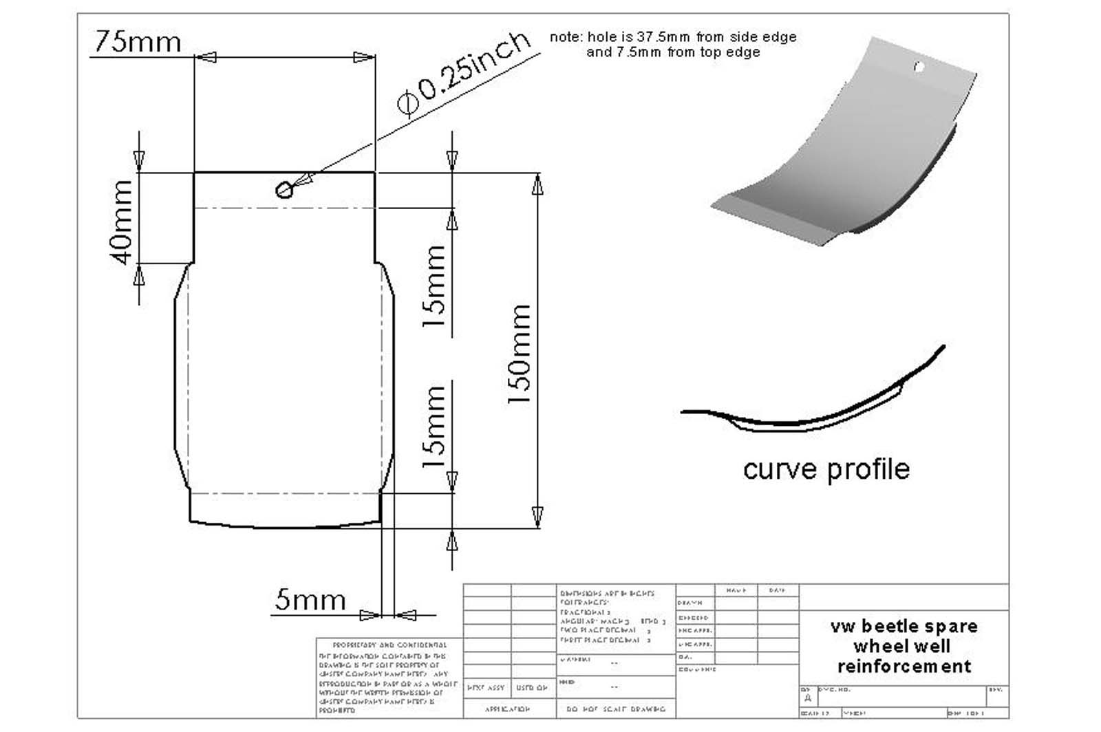

szukam po internecie może znajde aby taki kupić a nie dorabiać ale coś cięzko to dostac
reparaturka kosza kola zapasowego
Podejrzewam, że goście w Finlandii robią takie rzeczy
W stanach zapewne też, bo widzę, ze ludzie wspawują nówki.
Co do Twojego kosza, to brakuje tylko tego wspornika pod koło.
Jest to o czym mówiłem:
http://www.thesamba.com/vw/classifieds/detail.php?id=850447
Masz moze dokladne zdjecia wspornika i calego kosza abym blacharzowi wydrukowal
pablo_ns napisał(a):Masz moze dokladne zdjecia wspornika i calego kosza abym blacharzowi wydrukowal
Bardzo dokładne zdjęcia masz w wątku
w takim razie mam nadzieje, ze dla blacharza dorobienie dolu kosza i tego "języka" nie bedzie problemem
