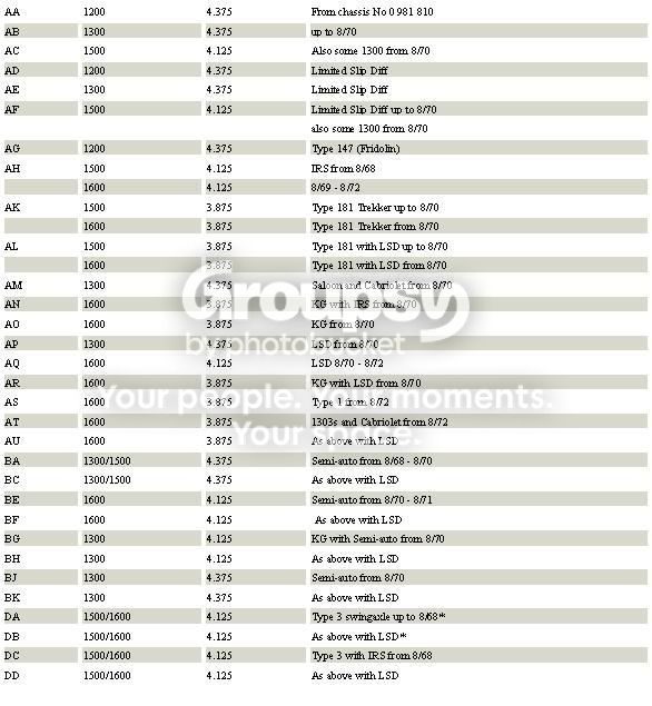

Witam
poszukuję (oczywiście sprawnej) skrzyni biegów, o w miarę długim przełożeniu.
Jeśli się nie mylę- chodzi o oznaczenie AT
jeśli się mylę- niech ktoś mnie poprawi :P
Najlepiej z półosiami
Na tą chwilę mam skrzynkę z mokrymi półosiami- pytanie czy z suchymi podejdzie bez problemu?

bulikomaniak napisał(a):AR, AS, AT, AU, ale AR i AU są z LSD :D
A to są z mokrymi półosiami?
LSD... zawsze się przyda ;)

Suche.

nie wiem czy as to czasem nie mokre ;)
najprościej jak chcesz na mokre szukaj skrzyni od karmana
z tym że tam też są i suche i mokre
ew typ3
nie są to o przełożeniu gł jak AT tylko tym pośrednim ale zazwyczaj mają długi 4 bieg
całkiem przyjemnie sie jeździ ;)
miałem w swoim garbie od typ3 skrzynie z silnikiem 1600 szafe zamknął tą do 160 ;)
18 listopada 2014, 14:23
Michał_89 napisał(a):nie wiem czy as to czasem nie mokre ;)
AS była wprowadzona po lipcu 72 do garbów z silnikiem 1600, wkładaliby tam mokre półosie?
18 listopada 2014, 14:54
tak ;)
miałem kiedyś nawet taką skrzynie :) stąd wiem
nie patrzyłem na ściagawki ;)
generalnie mokre półosie w niemcach rurowych miałeś we wszystkich oprócz automata ;)
ostatnio był u nas taki 1975 i mokre też ;) ale żadko występująca skrzynia ta AS ;)

Ok dzięki za informacje :)
czyli nie mogę sobie tak po prostu zmienić na suche ? jeśli mam mokre półosie?
ułatwiliście mi nietrafione zakupy :)

To tego się nie spodziewałem :) Człowiek całe życie się uczy ;)
26 listopada 2014, 21:02
Zawsze możesz kupić na suchych i przerobic na mokre, ja juz tak jezdze parę ładnych lat, jakieś 10, ważne aby dojście do mechanizmu różnicowego było z 2 stron
