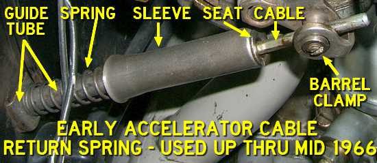

może ktoś poratuje wiedzą jak powinna wyglądać linka gazu przy takim gaźniku. Chodzi o to że w gaźniku nie ma sprężynki i powinna być jakoś zamontowana na obudowie wentylatora i lince między obudową a gaźnikiem. Ma ktoś fotki albo może zrobić? Będę wdzięczny :-)

super dzięki!
mam tylko tą rurkę wchodzącą w obudowę. Masz może resztę na sprzedaż? Jak wygląda jeszcze dalsza droga linki za obudową? Wchodzi w pancerz jak w nowszych garbach?
11 grudnia 2014, 18:59
Nie mam niestety. Ciekawe czy jest to dostępne w polskich sklepach. Po 66 jest pancerz, a przed różnie, raz jest a innym razem jest taki klips trzymający linkę.
