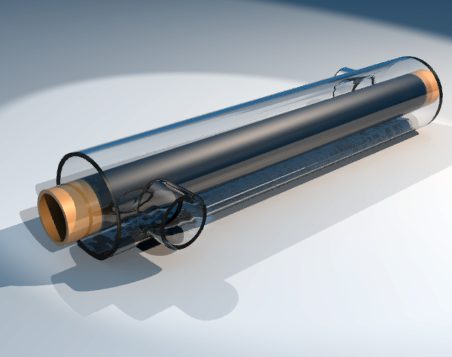

Natomiast co do ogrzewania. To zmajstrowany wymiennik typu rura w rurze. Na rurę 110 mm nasadzone są rury 150 mm. Na końcach 150 są kołnierze zamykające obejmujące w miarę szczelnie rurę 110 - a resztę widać.
Wentyl ciągnie powietrze z garażu pcha w przestrzeń między rurami i gorące wydmuchiwane jest ono przez dolny króciec przy 2 kolanie licząc od kozy.
Spaliny nie mają kontaktu z powietrzem garażowym!
Koszt całkowity 500zł (z tego koza 200zl). Wszystko kupowane w markecie więc pewnie można taniej. Doliczyć trzeba też wentylator kanałowy, który już miałem na stanie.
Edit: tak to wygląda w przekroju:
