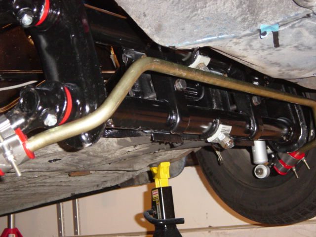

Stabilizator zawieszenia przedniego masz odwrotnie zamontowany.

Stabilizator jest źle? Tak byl zamontowany przed rozbiórką, więc myślałem że jest dobrze. W którą stronę powinienem go obrócic? Na przymiarce odboi nie było:)

jaco891 napisał(a):Stabilizator jest źle? Tak byl zamontowany przed rozbiórką, więc myślałem że jest dobrze. W którą stronę powinienem go obrócic? Na przymiarce odboi nie było:)
Powinien być mocowany od spodu wahaczy nie nad.

bulikomaniak napisał(a):Stabilizator zawieszenia przedniego masz odwrotnie zamontowany.
Ale tak z drugiej strony... Wydaje mi się, że tak zamocowany powinien również spełniać swoje zadanie. W tym szaleństwie jest metoda...może zrobie tak u siebie, bo mi wypada za nisko stabilizator ;)
