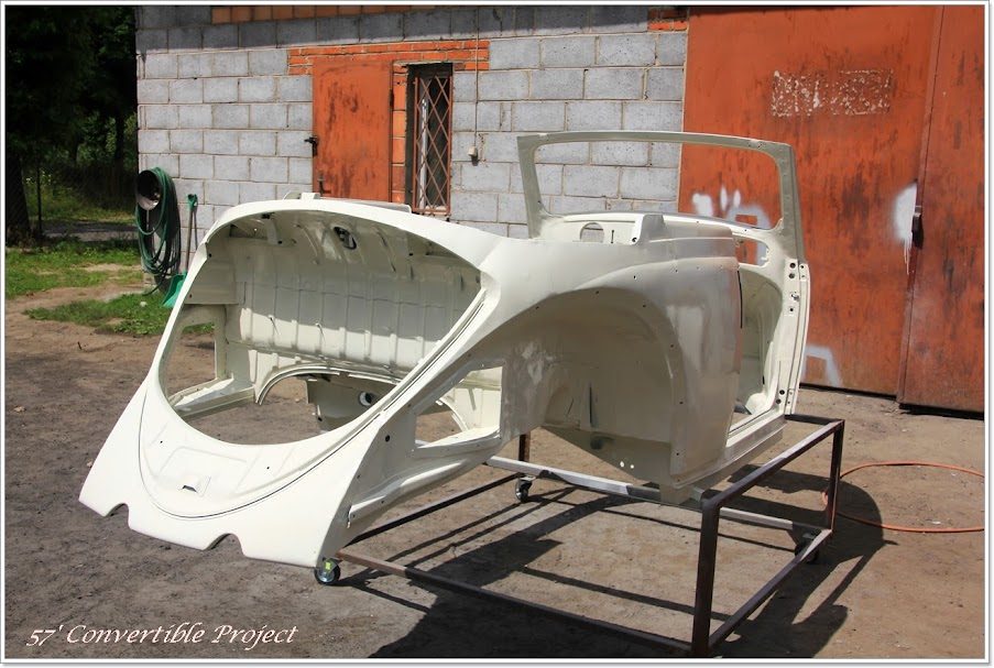

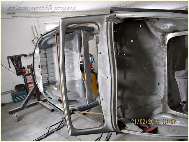

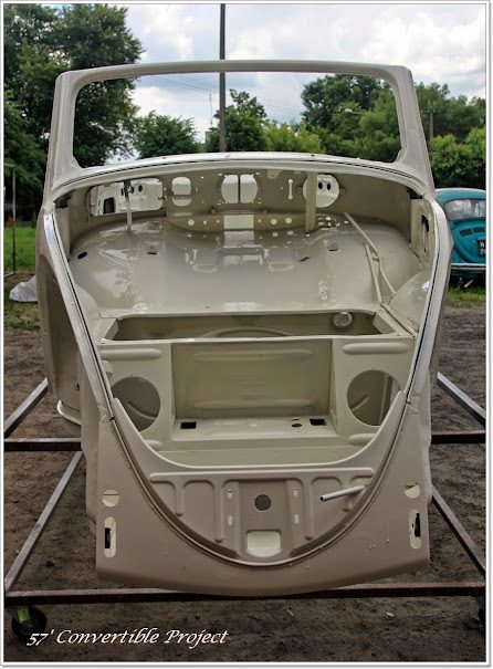

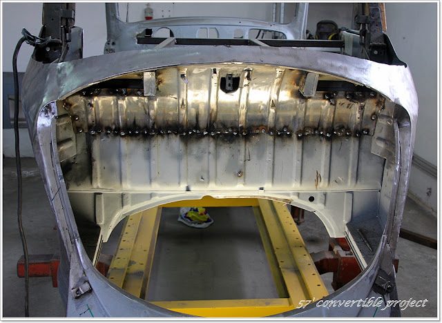

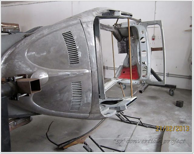

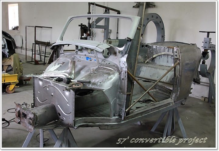

Przyszła pora żeby pokazać swoją zabawkę , nad którą pastwię się już dobre kilka lat :
Początki tego pojazdu u poprzedniego właściciela były dosyć trudne :
W chwili zakupu prezentował się niby nieco lepiej....
.... ale jak to z pozorami bywa, potrafią nieźle człowieka zaskoczyć.

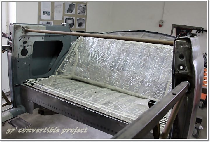

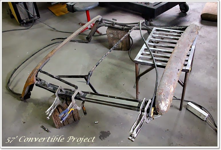

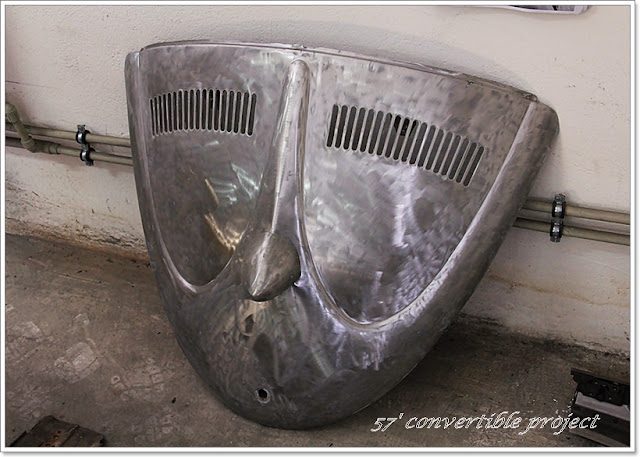

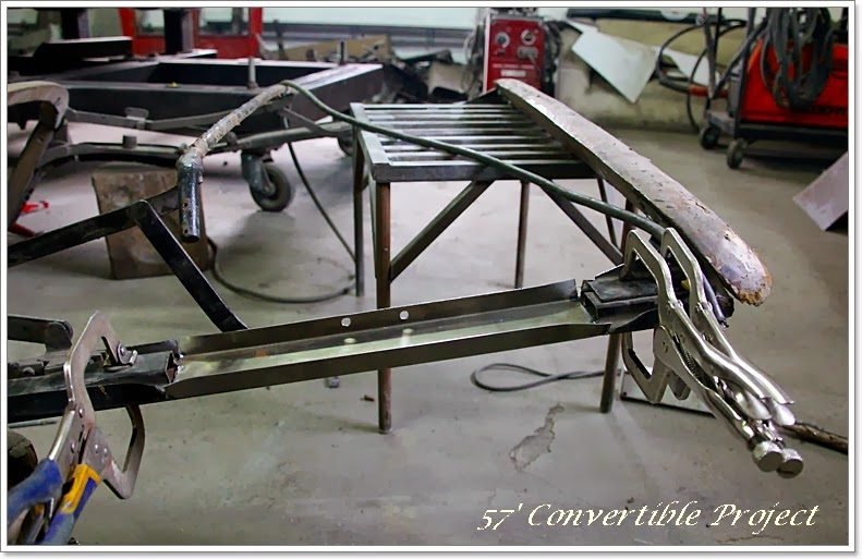

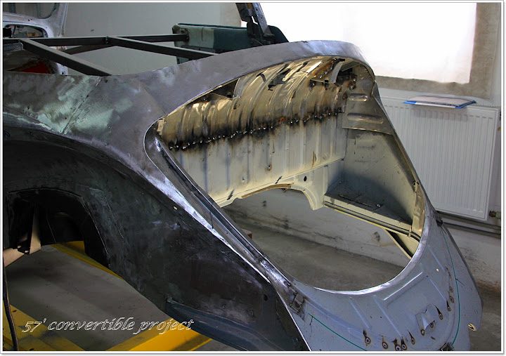

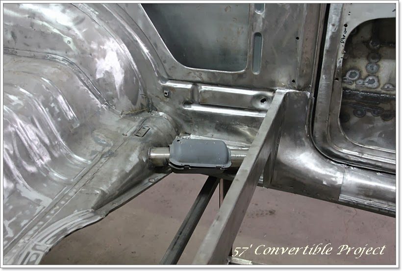

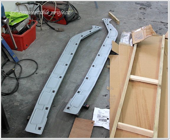

Strasznie to było wszystko połatane , nasmarkane i niespasowane.

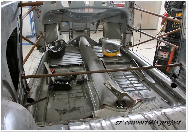

Później wszystkie grzechy odkryło piaskowanie.
Przy okazji spadło z Garbatego sporo towaru ;-)

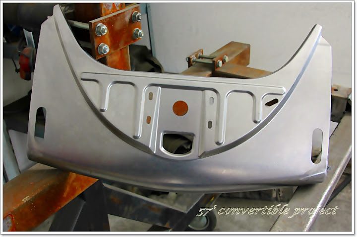

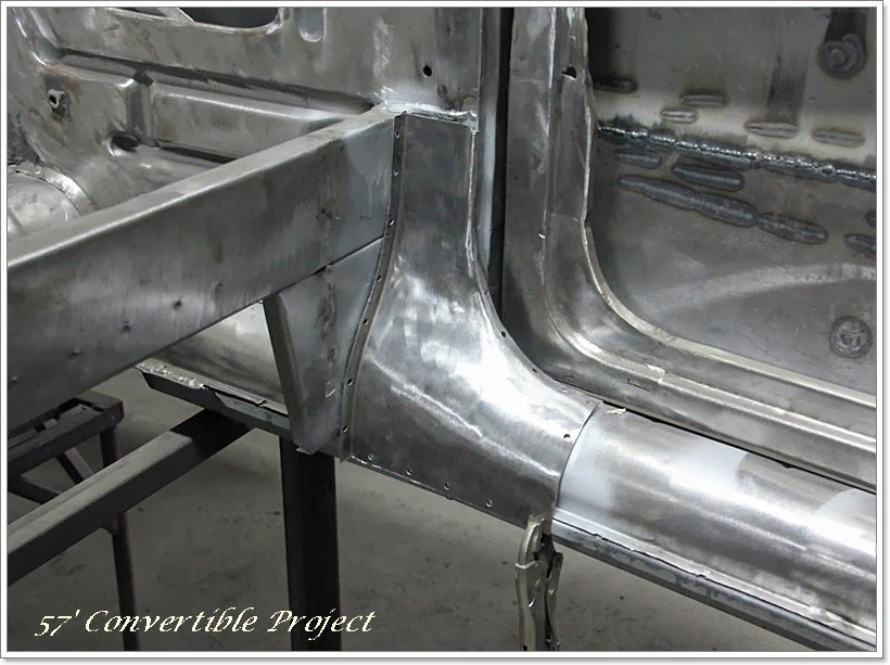

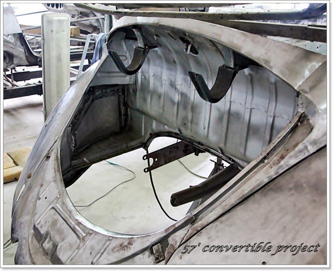

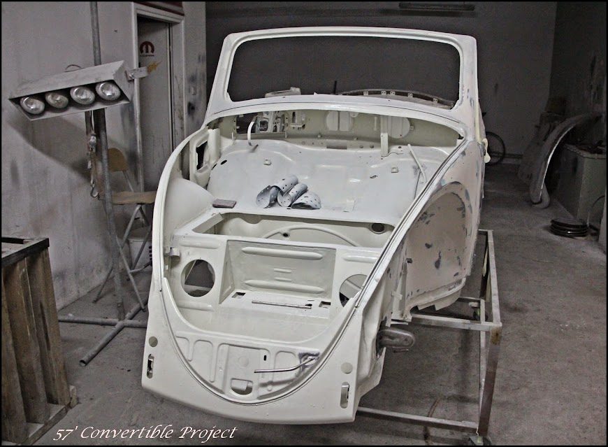

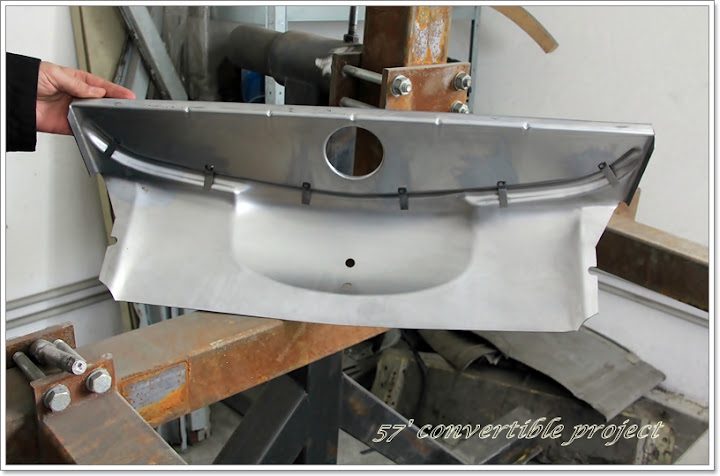

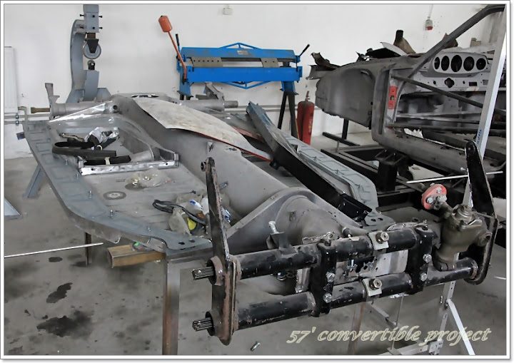

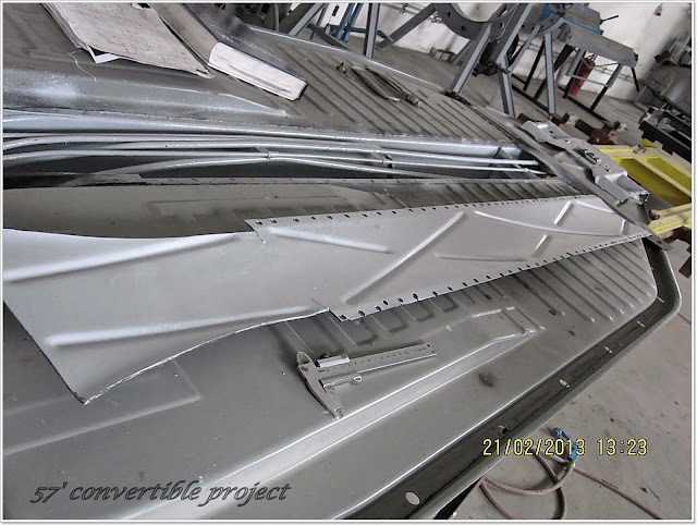

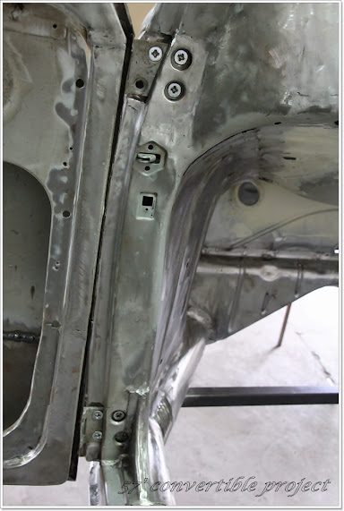

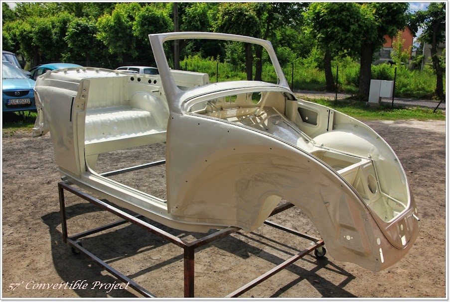

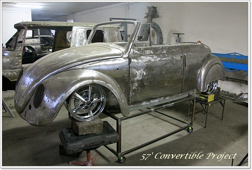

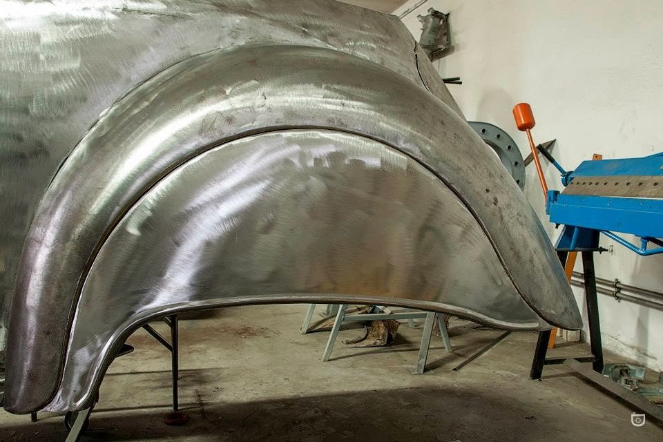

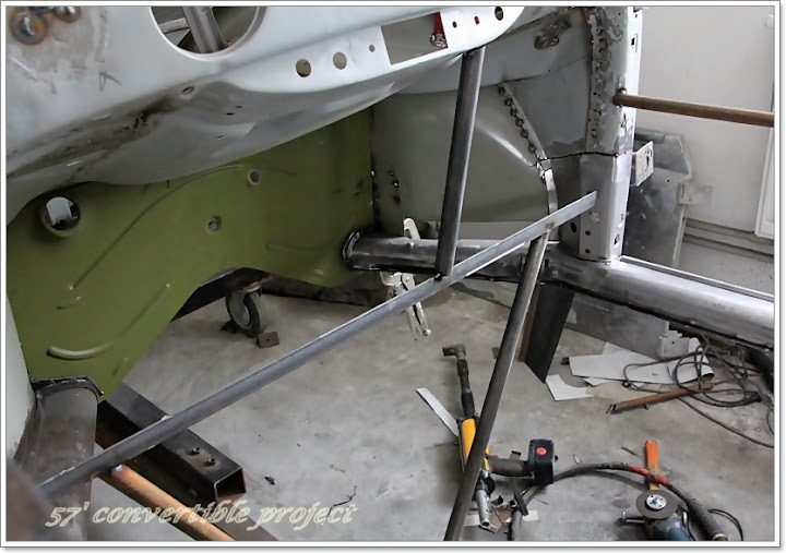

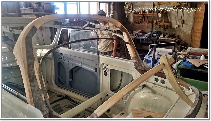

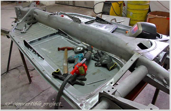

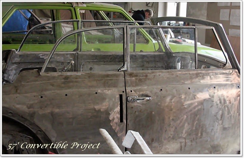

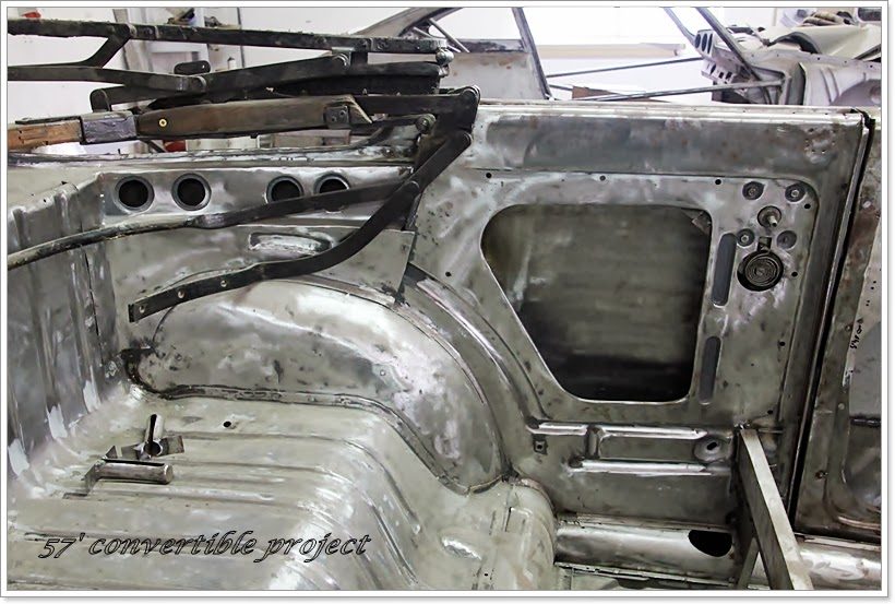

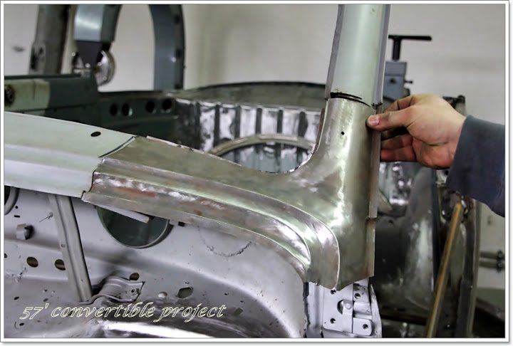

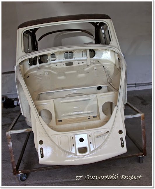

Po obrazie nędzy i rozpaczy, podjęliśmy decyzję że nie idziemy na żadne kompromisy, jeśli już robimy ten samochód to naprawdę porządnie.
I zaczęła się powolna odbudowa....
Zdjęcie nie zachowało się[img]
Powyższe zdjęcia to oczywiście tylko wycinek całego remontu , a o ilości prac ,,pobocznych,, i występujących problemów wie każdy kto się zabrał do remontu. Dotkniesz się jednego to cała reszta się sypie ;)

Kasy wpompowane nieźle ;) Na foto z lawetą wyglądał nieźle . Zawsze okazuje się 70% wiecej roboty po rozbiórce ;) Super to wygląda. Gratuluję.
Silnik , skrzynia cały osprzęt i galanterię masz już do niego przygotowaną, czy jeszcze do zrobienia?

Kawał roboty... szacuneczek
2 lutego 2015, 20:15
kawał dobrej roboty :) pięknie wyszedł. Gratulacje

Jednym slowem bardzo dobra robota :)

Dzięki , ale jeszcze nie wyszedł w sumie...w tej chwili jest szykowanie pod lakier ( te zdjęcia na biało to w pierwszym podkładzie na gołą blachę) . Zastanawiamy się nad kolorem , albo tak jak w certyfikacie urodzenia L41 czarny albo L240 agave green .

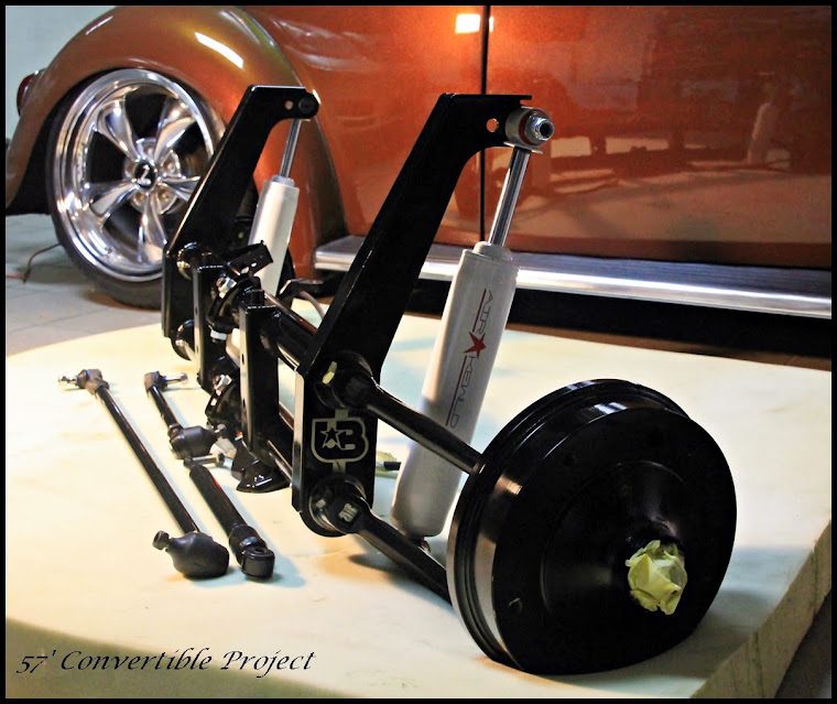

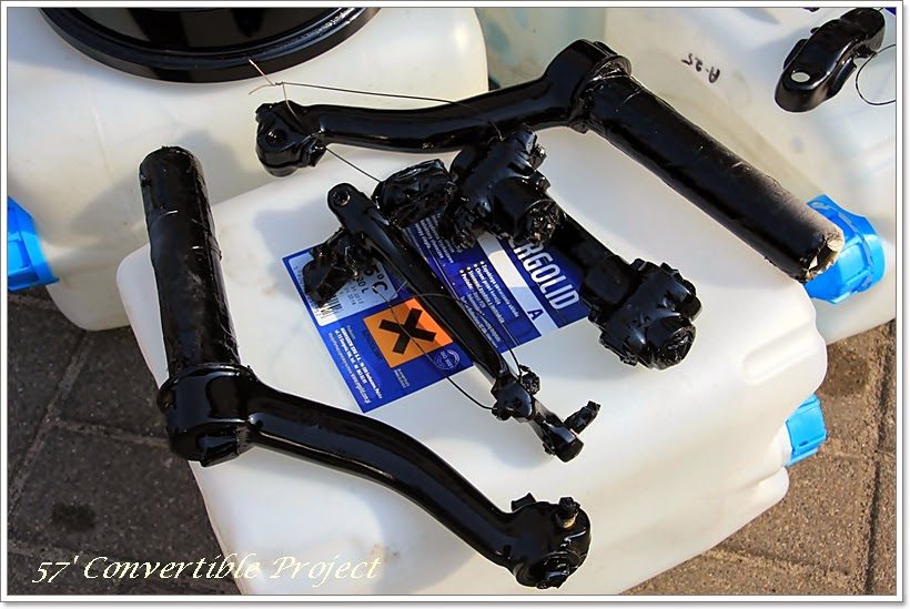

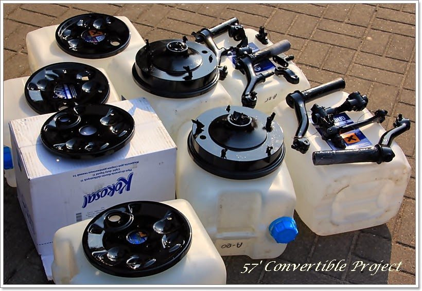

Dzięki :D Jak pewnie większość z nas , przy okazji postoju w pracach lub gdy zwyczajnie traciło się zapał , szykowałem sobie drobniejsze graty. Mam też złożony silnik , przednie i tylne zawieszenie. Poglądowe zdjęcia poniżej :
Lampy przed :
i po ...
Odnowiona kierownica przez Jacka ( Jack Garage ) .
Przedni zawias :
Zdjęcie silnika wrzucę może jutro.

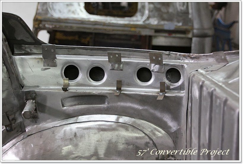

Te rurki w komorze bagażnika to? Bo raczej nie do prowadzenia linki otwierania maski?
Widzę że raczej standardowego silnika nie planujesz?
2 lutego 2015, 22:11
Vw_RaF napisał(a):Te rurki w komorze bagażnika to? Bo raczej nie do prowadzenia linki otwierania maski?
Jedna rurka do prędkościomierza , druga do otwierania maski. Ta do otwierania została zmieniona bo źle była wyprowadzona.

kurka... AirKewld ? Będzie Air czy tylko rurowisko od nich ?? zacnie ono wygląda na fotach w rzeczywistości jest równie dobre ?

W tym projekcie nie będzie Air , jest natomiast zwężane rurowisko 4 cale. Wykonanie zawieszenia IDEALNE , opinie o AirKewld nie sa przesadzone , robią / sprzedają naprawdę świetne rzeczy .
