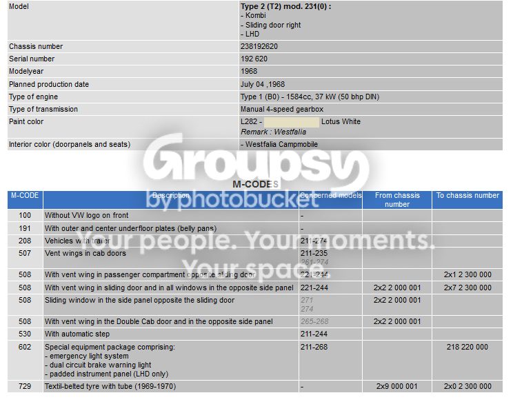

koledzy bardzo proszę o pomoc, próbowałem na różnych stronkach ale wychodzą mi głupoty. w dokumentach mam '73, jest to przejsciówka. Jeśli ktoś mógłby mi pomóc z góry dzięki.
047
507 508 530 602 729
11 468 100 191 208
2310 523917 8192620

teeraz pytanie co jest prawdą .. Dokumenty czy tabliczka

Dziwny ten dach, może niekompletny? Jaki masz numer podwozia? 238?

hej, mój numer nadwozia to 32132732. co ciekawe w dowodzie mam również "camping specjalny". kolor i wyposażenie zgadza się z m plate. tylko co z tym dachem :)
6 lutego 2015, 23:12
może to jest westa tylko komuś dawno temu dach się roztrzaskał i dorobił z tego co było. na tym co mi rozkodowaliście jest wzmianka o westfalii :)
7 lutego 2015, 09:43
yogigdynia napisał(a):hej, mój numer nadwozia to 32132732. co ciekawe w dowodzie mam również "camping specjalny". kolor i wyposażenie zgadza się z m plate. tylko co z tym dachem :)
Numer jest niekompletny ;) Przez chwilę myślałem że to z typa 3, ale jest za krótki ;)
??3 2 132 732 Ja bym celował w marzec 73, ale brakuje cyfr z oznaczeniem modelu. czyli 21 lub 22, lub 23 itd. czyli na przykład numer powinien wyglądać 233 132 732. Co oczywiście świadczy o tym, ze masz bite numery i sczepione papiery. Numer podwozia, który zgadzałby się ze stanem faktycznym to 238 192 620.
