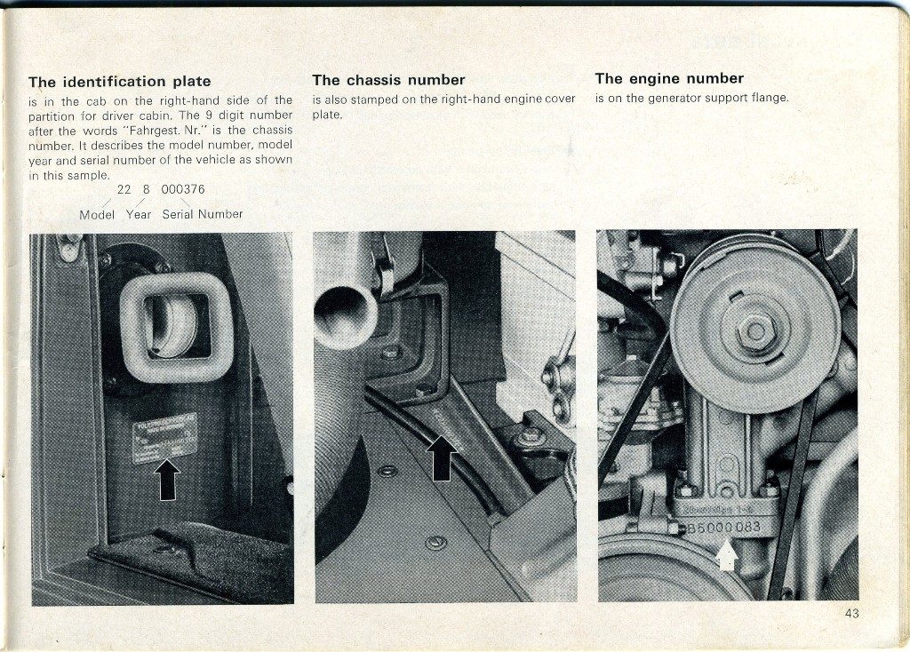

ok dokumenty dokumentami, ale myślisz że z tabliczką się zgadza?czy to kompletna przeróbka papierowa?
7 lutego 2015, 10:15
Sprawdź numery podwozia i tabliczkę znamionową ;)

odświeżam :) numer z tabliczki od strony pasażera 2132132732
wyżej typ 21-515
typ2/255 a
na silniku 361880x
11 lutego 2015, 19:48
yogigdynia napisał(a):odświeżam :) numer z tabliczki od strony pasażera 2132132732
wyżej typ 21-515
typ2/255 a
na silniku 361880x
To masz jajo kolego :) Innymi słowy masz bite numery.
Powinieneś mieć numer 238192620 czyli taki jak na m-plate i zgadzałoby się to ze stanem faktycznym.
Ten, który podałeś jest z panela czyli z typa 21 z 73 roku.
Jakie litery są przed numerem silnika?
11 lutego 2015, 20:05
jest literka B. Z tym że na silniku na bank widać że są bite.

yogigdynia napisał(a):jest literka B. Z tym że na silniku na bank widać że są bite.
Nie widziałem silnika, więc się nie wypowiadam ;) Powinieneś mieć B0 czyli 1.6 na pojedynczym dolocie.
yogigdynia napisał(a):ponawiam pytanie,numery są trefne ale sądzisz że według tabliczki mogłaby się wersja zgadzać?
Według m-plate tak. Tak w ogóle, to wrzuć jakieś lepsze zdjęcia, bo po tych mało co widać ;)
