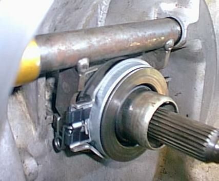

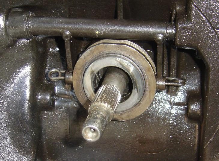

Sorry kolego, ale mylisz się, wprowadzasz, dezinformację a pytającego -w błąd. Z tym słoneczkiem i łapkami to mit taki jak to, że Panorama robiona była w Brazylii. Nie do wyplenienia.
Są dwa zasadniczo spotykane typy sprzęgieł w Garbusie:
Patrząc na skrzynie masz stary typ:
Zwróć uwagę jak mocowane jest łożysko oporowe do łapek (dlatego i jedno i drugie jest inne) i że łożysko wisi w powietrzu, nie jest niczym prowadzone.
Do tego typu skrzyni musisz użyć docisku z talerzykiem. Takiego:
albo takiego:
Nie ma znaczenia czy docisk jest typu "słoneczko" czy "trzy łapki", ważne żeby był talerzyk,
Teraz nowszy typ:
Zwróć uwagę na to, że łożysko ma inne mocowania i łapki i chodzi po takiej tulei która otacza wałek. Dzięki temu nie potrzebujesz tależyka w docisku, który wygląda tak:
lub tak:
Znowu - nieważne czy słoneczko czy łapki, ważne że bez talerzyka. Niektórzy producenci wysyłają wszystkie dociski z talerzykiem który usuwasz jak masz nowszy typ a zostawiasz jak masz starszy.

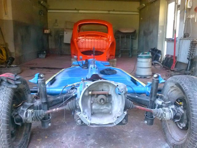

qubek znalazłem fotke mojej skrzyni (chyba nowszy typ) czyli moje zestawienie powinno być OK? Ponawiam pytanie jak sprawdzić sprawność docisku bo wymiana samej tarczy może nie pomóc
20 kwietnia 2015, 22:45
Ta, powinno być ok.
albo takiego:
Teraz nowszy typ:
lub tak:
Witam.
Biję się w piersi. Qubek wszystko dobrze podsumował.
Łożysko bez tulei prowadzącej - docisk z talerzykiem.
Łożysko z tuleja prowadzącą - docisk bez talerzyka.
Typ - czy słoneczko, czy 3. łapkowy - w tym przypadku bez znaczenia.
Przepraszam za pomyłkę i proszę o wyrozumiałość...
