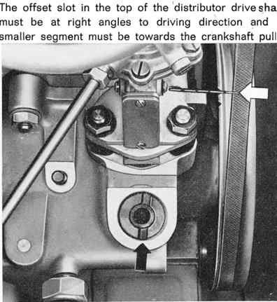

Efendi-hafrok napisał(a):wałek napędu aparatu będzie chodził w każdej pozycji - ustawia się go jedynie w celu poprawnej pozycji aparatu zapłonowego tzn. puszka podciśnieniowego wyprzedzenia zapłonu widoczna z lewej strony a palec ustawiony na pierwszym cylindrze, co do znaków - kropek o których pisze Skalar dotyczą one wałka rozrządu.
Sęk w tym, że napęd aparatu ustawia się nie tak jak mówisz, tylko dla silników typ 1 tak:

Jeśli włożysz napęd aparatu odwrotnie, a sam aparat "normalnie" i zmienisz kolejność kabli na kopułce, to i tak wyjdzie Ci dokładnie to co mówisz ;)
Mi chodzi tylko o to, że napęd aparatu zakładasz tak jak fabryka mówi i nie po to, żeby puszka podciśnienia była po lewej stronie, a po to, żeby silnik był dobrze złożony i pracował jak należy.

Przeglądam to forum już długi okres czasu, zarejestrowany może jestem krótko bo od siedzenia przed kompem wole siedzieć przy "dzieciach" w garażu i naprawiać w realu. Nie obraź się Kolego ale od skanowania i wklejania zdjęć z opisami po angielsku i wypowiadania się na każdy temat nie jesteś dla mnie autorytetem - bo raczej nigdy nie byłeś porządnie uciorany smarem. Sam sobie przeczysz nie da się przestawić wałek i wsadzić " normalnie " aparat bo go występ na zabieraku nie puści, a zdjęcie które zamieszczasz dowodzi właśnie prawidłowej pozycji do włożenia aparatu kiedy puszka wychodzi z lewej strony i mamy pole do manewru do korygowania ustawienia zapłonu.

Efendi-hafrok napisał(a):Przeglądam to forum już długi okres czasu, zarejestrowany może jestem krótko bo od siedzenia przed kompem wole siedzieć przy "dzieciach" w garażu i naprawiać w realu. Nie obraź się Kolego ale od skanowania i wklejania zdjęć z opisami po angielsku i wypowiadania się na każdy temat nie jesteś dla mnie autorytetem - bo raczej nigdy nie byłeś porządnie uciorany smarem. Sam sobie przeczysz nie da się przestawić wałek i wsadzić " normalnie " aparat bo go występ na zabieraku nie puści, a zdjęcie które zamieszczasz dowodzi właśnie prawidłowej pozycji do włożenia aparatu kiedy puszka wychodzi z lewej strony i mamy pole do manewru do korygowania ustawienia zapłonu.
Rozczaruję Cię, spędziłem wiele godzin w garażu i nie raz byłem usmarowany po łokcie. Nie obraź się Kolego, ale dla niektórych autorytetem są również książki, a nie tylko wiedza garażowa ;)
W takim razie skąd pojawiają się problemy, że niektórzy mają odwrotnie włożone napędy z dobrze zainstalowanymi aparatami? Żeby nie być gołosłownym:
