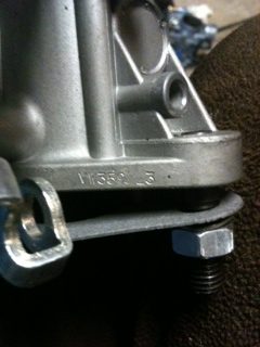

Zaraz zadzwonię do szwagra żeby mi sprawdził. O jaki nr z podstawy gaźnika chodzi bo nigdy nie rzucił mi się tam żaden w oczy a muszę mu wytłumaczyć gdzie szukać, masz może jakąś fotkę gdzie on jest?
26 kwietnia 2015, 15:16
Powinien być (patrząc na gaźnik) po lewej stronie śruby mocującej gaźnik do kolektora. Innymi słowy na podstawie gaźnika ;) Mam nadzieję, że widać to na zdjęciu.
26 kwietnia 2015, 15:34
Już mam, nr silnika AB 725374, gaźnik mam założony 30 PCIT-1 więc będę szukał właściwego numer na nim to 104-1 ale to w tej sytuacji bez znaczenia.

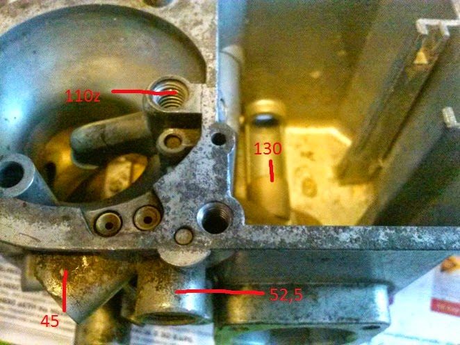

Ok mam gaźnik 31 PICT-3 :-) nr na podstawie 360-1. Jakie powinny być seryjne dysze?
29 kwietnia 2015, 18:01
Dzięki :-)
Czy dysze mają być założone w ten sposób? W razie czego proszę o poprawienie :-)
