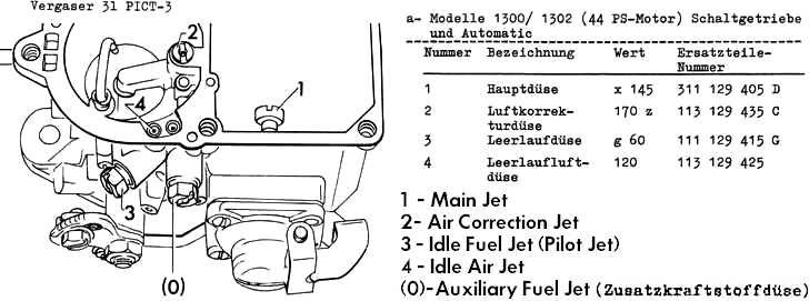

teraz mam 127,5 110 52,5 95,5 o ile dobrze odczytałem bo są troszkę zjechane (po 110 jest jakaś literka ale nie mogę odczytać)
Jeszcze jedno pytanie jaki jest dopuszczalny luz na osi przepustnicy?
29 kwietnia 2015, 18:41
Weź lupę i sprawdź jeszcze raz ;) Pewnie będzie 110 Z.
Z tego co widzę to 127.5 były w gaźnikach 34.
29 kwietnia 2015, 18:47
faktycznie chyba 110Z, czyli dwie do wymiany :-) a co z tą przepustnicą? są w ogóle dostępne jakieś nadwymiarowe?

Może masz racje. W jednym ze starych postów znalazłem że ta 52,5 ma być w tym skośnym otworze, czy ten opis na zdjęciu wcześniej jest na pewno poprawny?
29 kwietnia 2015, 21:57
według mnie jest dobrze, ale zawsze mogę się mylić.
29 kwietnia 2015, 23:10

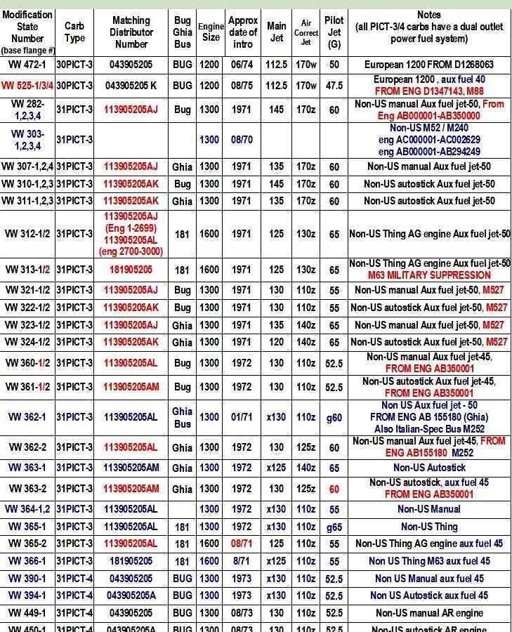

Ale ten gaźnik, miał na pewno kombinowane dysze (a moze beda akurat?), bo był przystosowany do 1600 jednodolotowego. AB ma teoretycznie mniejsza moc. Podaje jakie dysze powinien miec 31 wg ksiazki:
Główna x130
Powietrza 110z
Wolnych obrotów 52,5
Dodatkowa 45..50
29 kwietnia 2015, 23:26
bulikomaniak napisał(a):według mnie jest dobrze, ale zawsze mogę się mylić.
Jednak ta po skosie jest wolnych obrotów
29 kwietnia 2015, 23:42
To co pokazujesz to 34 albo przynajmniej pict 4 ;)
Łysy, co do dysz to 31 pict 3 miał kilka zestawów. Na jakiej książce bazujesz?
29 kwietnia 2015, 23:45
bulikomaniak napisał(a):To co pokazujesz to 34 albo przynajmniej pict 4 ;)
Wiem ale układ dysz jest ten sam
34 ma inna dyszę dodatkową, jest mniejsza i nie da się ich zamienić z ta od wolnych obrotów. Bazuje na różowej WKŁ. A dysza wolnych obrotów jest wg mnie po skosie
30 kwietnia 2015, 09:39
Jest dokładnie tak jak mówisz ;) to ja się pomyliłem ;)
Dysze z różowej będą pewnie "uniwersalne", bo różnych kombinacji dysz do 31 było sporo ;)
Edit: HAynes na przykład twierdzi, że maj a być dysze: x 130, 110Z, g52.5 i 42.5, a po grudniu 1971 45.
30 kwietnia 2015, 12:40
To co ja podałem jest na 73 rok
