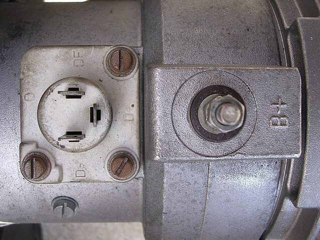

Jest też kompatybilny z polonezem, miałem taki kilka lat.
28 maja 2015, 23:48
To moze być tez altek motorolli bo były takie. Ale ja mam identycznie wyglądającego boscha, regler boscha i wygląda na fabryczny. (oczywiscie zupełnie inny niz do prądnicy). Inna sprawa, ze widziałem współpracujący z takim altkiem regler od poloneza i było oki.
edit: Marjas mnie ubiegł :P
28 maja 2015, 23:48
ja kupiłem zwykły regulator napięcia z poloneza/fiata za jakieś groszę w hurtowni i działa bez zarzutu :D
It's a DUB thing...
(o\_!_/o) 1200 '65
T2 '69
29 maja 2015, 00:23
Ten ma więcej kabli, od poloneza ma 2.
Podstawa pod altek jest inna.
29 maja 2015, 05:29
Regulator od pradnicy nie współpracuje z alternatorem.
