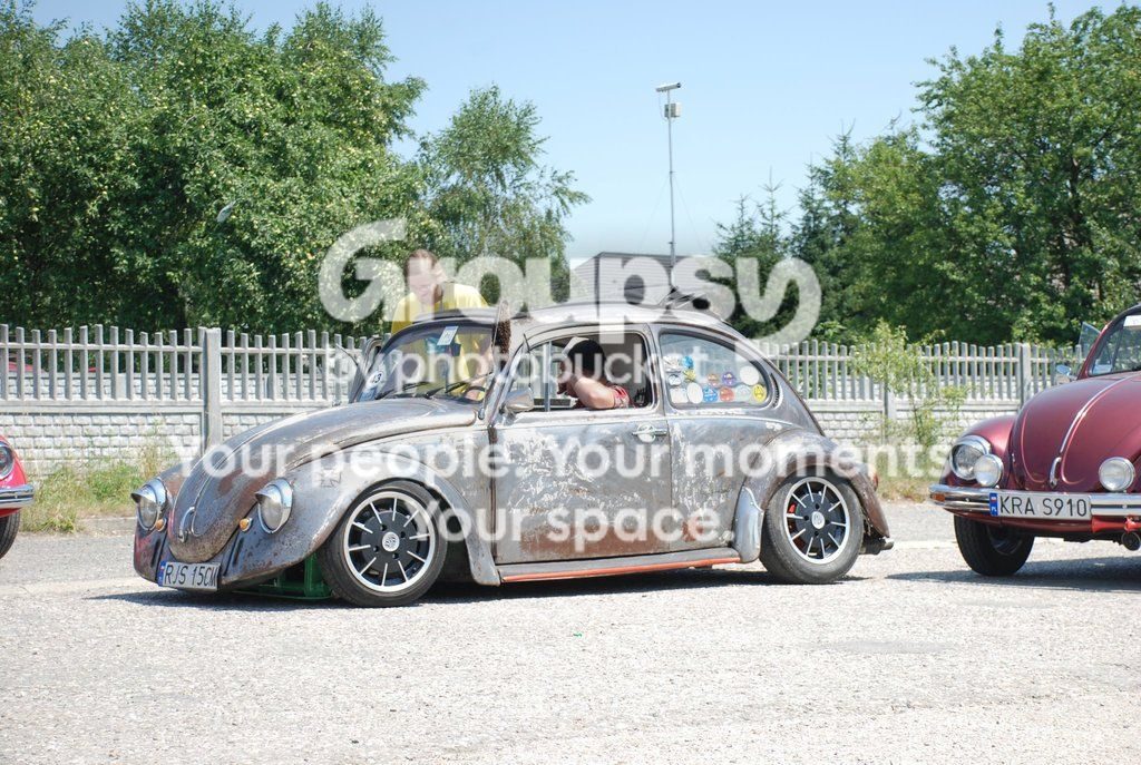

Po założeniu zwrotnic obniżających koła wypadły mi za szeroko i trą o nadkola. Czy jest ktoś w trójmieście kto mógłby mi pomóc zwęzić rurowisko ?
Dodatkowo pomoc potrzebna przy podcięciu szabli. Są tą już ostatnie etapy prac nad garbusem. Będę wdzięczny za info :)

MARAS napisał(a):Ustawione na oko
Na moje oko to pochylenie koła masz złe - górą wychodzi. Ranty błotników też by trzeba sklepać.
24 czerwca 2015, 18:53
mialem 5,5 cala z przodu na oponie od smarta i nic nie obcieralo... ustaw zbieznosc przedewszystkim i kolo fakt jest dziwnie pochylone... daj zdjecie od przodu

Miałem w swoim obniżone zwrotnice do rurowiska felgi standard 4 cale opony od smarta i nie miałem problemów z ocieraniem bo było miejsce.

Ja mam standardowe felgi z przodu z oponami od smarta.
Jeżeli wyrobię się dzisiaj z podcięciem szabli pokombinuje ze zbierznością i pochyleniem.
Macie jakieś poradniki jak to wykonać ? ( sorry, jestem w tym zielony)

na górnym sworzniu masz śrubę mimośrodową i tym regulujesz kąt.
jak zrobisz lekki negatyw, to Ci góra koła mocniej się schowa.
Na drążku kierowniczym masz regulacje zbieżności. Możesz to zrobić "na sznurek" albo pojechać do kogoś, kto ma sprzęt i Ci to zrobi solidnie, ale z tego co pamiętam, to u Ciebie zbieżność jest akurat ok. Ustaw kąty i tyle.

Jak przestawi pochył koła to rozjedzie sie zbieżność.

dokładnie , po za tym jak byś nie czarował tą śrubą to negatywu nie
zrobisz , pewnie za wiele to nie pomoże ale zawsze coś. a zwęzić rury to nie taka prosta sprawa .
