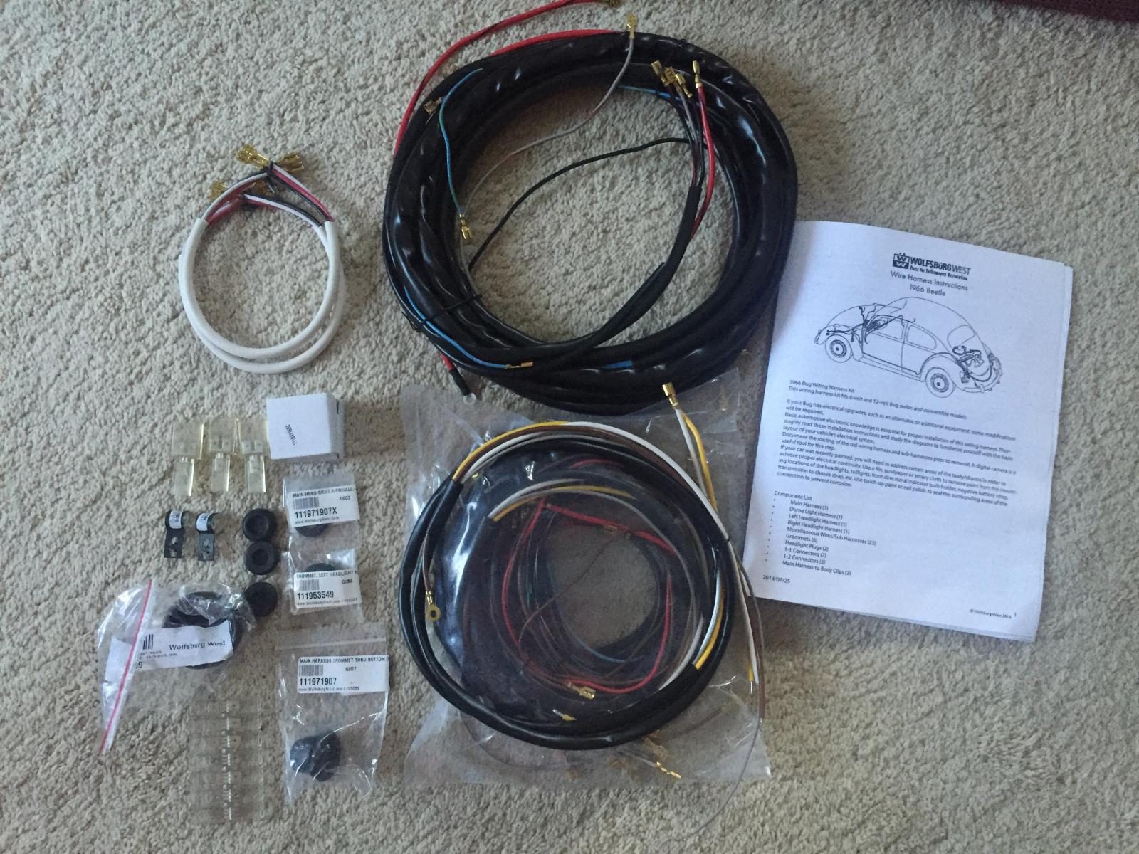

Ma ktoś zdjęcia jak wygląda taka instalacja z Wolfsburg West? Jest lepsza niż te dostępne u nas w garbusowych?
15 listopada 2015, 11:01
Wygląda ładnie. I nawet są przelotki i inne akcesoria. A ma ktoś zdjęcia jak wygląda taka z garbusowych?
15 listopada 2015, 11:11
W sklepach jest jakaś produkcji USA, w sumie wygląda podobnie.
15 listopada 2015, 11:14
Pytałem w garbusowy.pl. Mówił Bartek, że to to jest niemiecka produkcja. Podobno jakiś Niemiec siedzi i wszystko tnie lutuje itd. Jalośc "zajebista" Dlatego tyle kosztują. Ale nie widziałem jak to wygląda. Zdjęć się nie da pozyskać jedynie trzeba kupić :)
