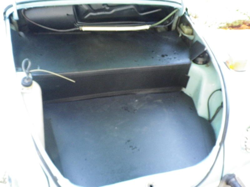

Kolejne pytanie odnośnie bagażnika, czy tam powinna być goła blacha czy coś takiego jak w zdjęciu poniżej:
I jeśli ma być tam goła blacha to malować na kolor nadwozia czy na czarny?

Bagażnik powinien być w kolorze nadwozia.Jak dasz taką wykładzinę to moim zdaniem będzie to ładniej wyglądało niż zbiornik i koło na wierzchu.Kolor wybieraj taki jak ci się podoba.Z własnego doświadczenia mogę doradzić jeśli chodzi o blacharkę i lakier.Wszystkie wstawiane reperaturki muszą być spawane ciągłym spawem jak wiesz o co chodzi,tak robią blacharze w serwisie w którym pracuje,nie punktowo spaw co 2 cm.Mało któremu blacharzowi chce się tak robić,bo twierdzą,że blacha się wygina,wystarczy to robić powoli i mieć chęci,wtedy o wiele dłużej wytrzyma,nie będzie w tych miejscach puchło i szpachla nie będzie pękać.

cygan84 napisał(a):Jak dasz taką wykładzinę to moim zdaniem będzie to ładniej wyglądało niż zbiornik i koło na wierzchu.
Widać mało widziałeś oryginalnych rozwiązań :D Oryginalnie było tak jak na zdjęciach wrzuconych przez Łysego. i nie, wykładzina wrzucona do bagażnika nie wygląda dobrze

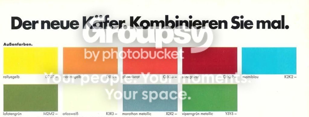

Viper green to dość rzadki kolor. Był na przykłąd w wersji specjalnej na rynek amerykański La Grande Bug
Kolory z modelu na rok 1975:

bulikomaniak napisał(a):Kolory z modelu na rok 1975:
bez zastanawiania sie wybieram atlasweiss :-D

Marcin_K1985 napisał(a):Czy to ten kolor? tzn viper green?
To będzie najpewniej diamond green.
To jest viper, pierwszy od prawej:
