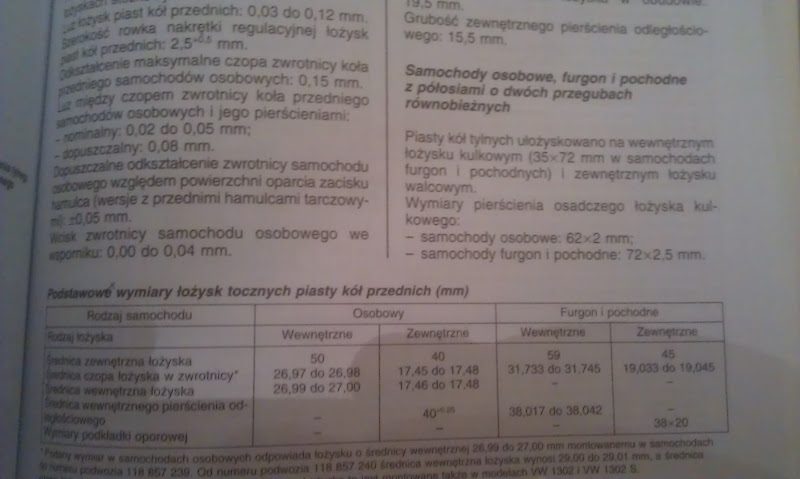

Tu masz wymiary od ogra, poszukaj wymiaru od poloneza i masz odpowiedz :-)
EDIT: Sprawdziłem, średnice wewnętrzne i zewnętrzne łożysk są takie same, nie wiem jak z szerokością, z tej mojej tabelki to nie wynika, symbol łożysk od poloneza to: CBK087, CBK088
