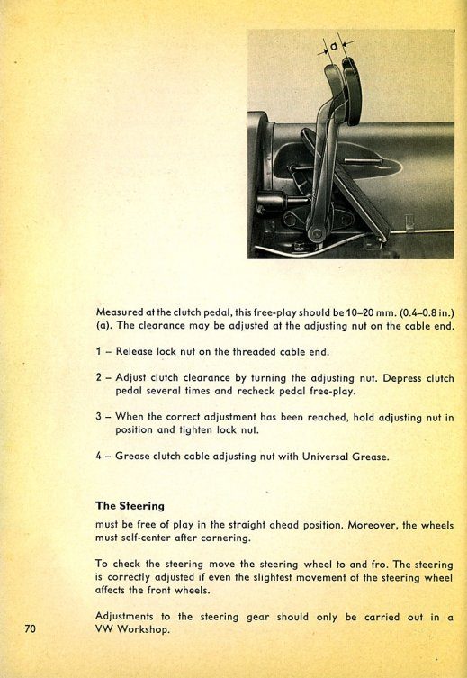

Tak naciagnac linke, żeby na pedale był luz 10-20mm. No pewnie ze trzy razy trzeba się wczolgac pod samochód (chyba, że pomocnik na bierzaco kontroluje luz na pedale), ale zupełnie niewiem po co samochód w międzyczasie odpalać.
27 października 2015, 09:11
Linkę sprzęgła zawsze reguluje się tak samo i nie trzeba do tego odpalać silnika.
