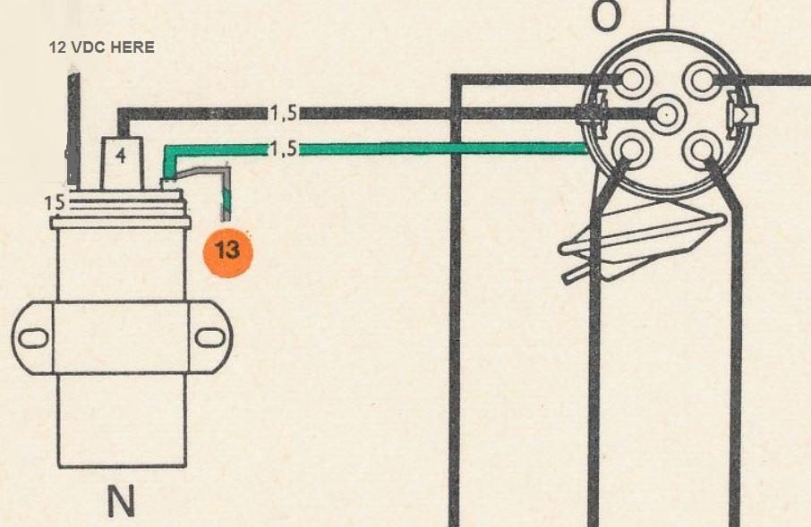

Witam. Mam problem z garbim mianowicie brak napięcia na kablach, cewka daje prąd tylko przy włączeniu i wyłączeniu zapłonu jak silnik kręci nic się nie dzieje. Może ktoś miał podobną sytuacje :roll:

Masz cewkę na podmiankę, by na wszelki wypadek wykluczyć to, że jest padnięta? Dobrze podłączyłeś kable?

Właśnie sprawdzałem już dwie cewki i na każdej jest prad przy włączeniu i wyłączeniu zaplonu

Kable myślę że podlaczylem dobrze tak jak były przy startej Cewce

Garbi stał sporo czasu w garażu jest 6v instalacja wszystko podłączone jak nalezy

Cewka powinna przy włączeniu zapłonu dawać prąd cały czas? Bo mi daje na chwile

Jeśli jest iskra na cewce a nie ma jej dalej czyli na świecach, to problem tkwi gdzieś pomiędzy ;) Kopułka, palec, kable, świece.

Przerwę na przerywaczu.

Wymieniłem cały paluch na Nowy świecę Nowe i dalej prądu niema
