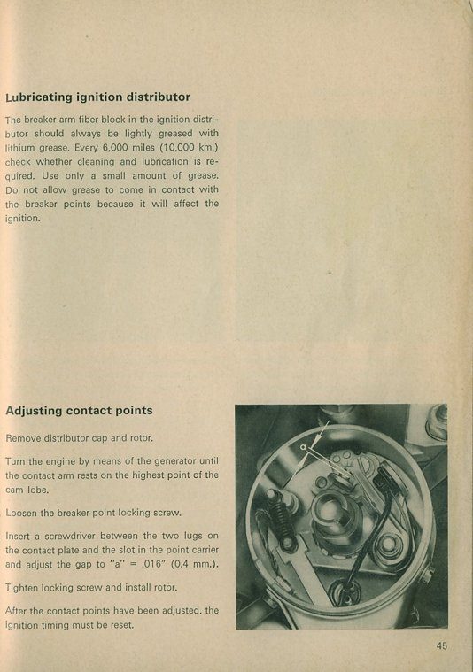

Zrób zdjęcie tych kabelków. Jaką masz przerwę na przerywaczu? Czy jest węglik w kopułce?
11 listopada 2015, 12:39
Tak jak inni piszą, kondensator kopułka kable w/n cewka palec na w aparacie zapłonowym przerywacz lub tez przerwa ja ustawiłem tak ze wziąłem 2 kartki zwykle np takie co drukujesz nimi i regulowalem kartka tez musi miec jakiś luz odpalil za pierwszym razem a pie##olilem sie z tym z miesiąc
Przerwa musi wnosić od 0,045mm do 0,055mm z tego co pamiętam
11 listopada 2015, 12:44
Akumulator 12v,zdjęcie zaraz wrzuce Weglik jest przerwę zaraz zobaczę jeszcze raz

ManiekVw napisał(a):Tak jak inni piszą, kondensator kopułka kable w/n cewka palec na w aparacie zapłonowym przerywacz lub tez przerwa ja ustawiłem tak ze wziąłem 2 kartki zwykle np takie co drukujesz nimi i regulowalem kartka tez musi miec jakiś luz odpalil za pierwszym razem a pie##olilem sie z tym z miesiąc
Przerwa ma być 0,4 ;) przy 0,045 nie byłoby prawie w ogóle przerwy ;) Co do ustawienia poprawnej przerwy przydaje się szczelinomierz (jakieś 3 zlote kosztuje) i nie trzeba się bawić z kartkami.
Jesli palisz instalację 6V na 12V akumulatorze, to nie dziw się, że Ci pali żarówki. Znajdź dobry akumulator i wtedy zacznij odpalać.
