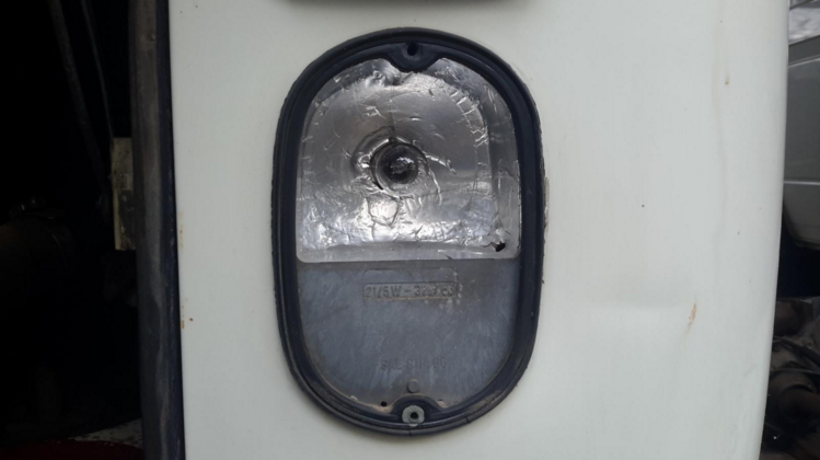

Stówę za sztukę to byłbym skłonny samemu coś pokombinować ; pomalować ,albo może jakąś folie przykleić...

Między nierobieniem niczego, a wydawaniem pieniędzy na bzdury, jest jeszcze masę stanów pośrednich .Do nich zaliczam pomalowanie odbłyśnika tylnej lampy siakąś "srebrzanką" do plastiku ,lub przyklejenie foli .
Jest to też spotykane rozwiązanie fabryczne w różnych lampkach . Ale jak cała reszta jest zapewne na tip-top ...

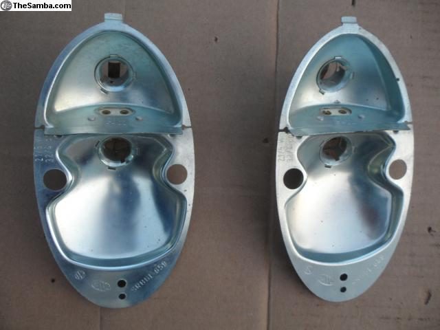

Sęk w tym, że tylne odbłyśniki nie były robione "na lustro", Dla przykłądu, NOSy:
Ok Konradzie, to można poddać cynkowaniu, wtedy będzie mniej lustrzany efekt, jeśli chcemy trzymać się ortodoksyjnie orginału. Pytanie było, czy warto zlecić regenerację odbłyśnika, jaki jest tego efekt, więc efekt dołączyłem na fotkach. Ważne, żeby nie tworzyć "ulepów".
