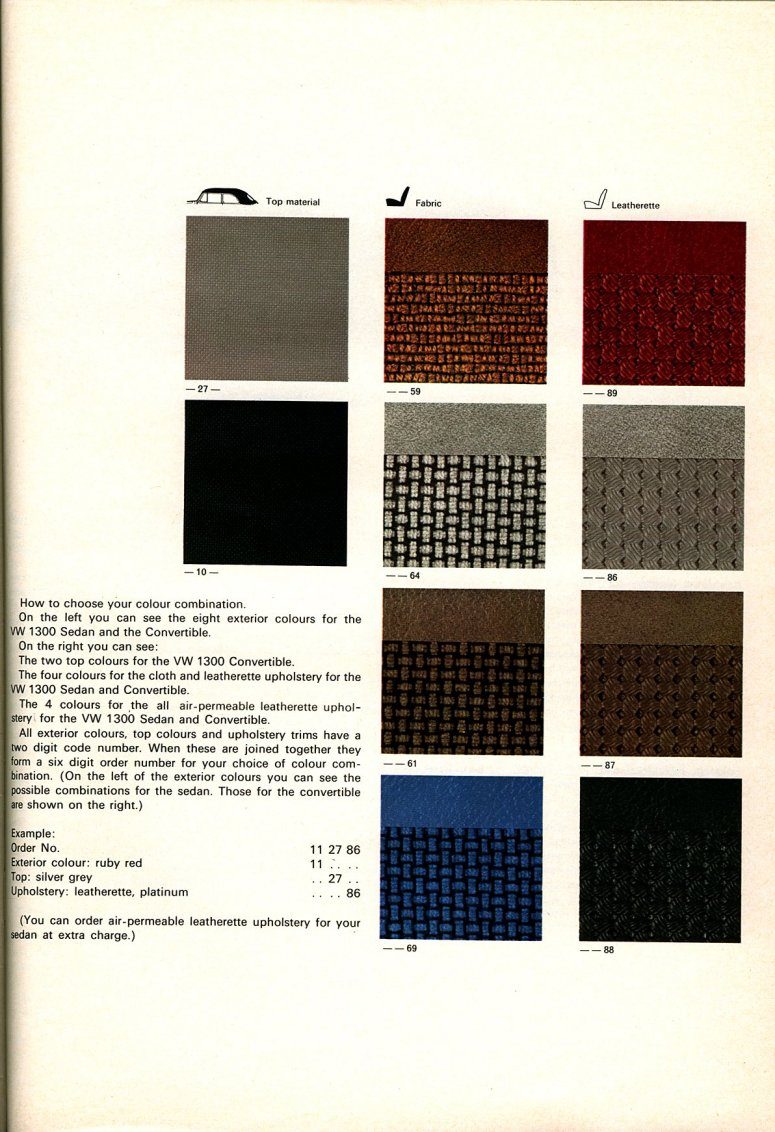

Ma materiałową tapicerkę, czyli ktoś kto go kupował, nie żałował :D Wysyłasz prośbę o certyfikat?
Dobra rada, ratuj tylny pas, bo nie produkują zamienników ;)

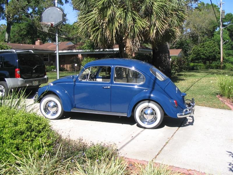

Oryginalny kolor to najpewniej VW Blue:
A tapicerka to platinum (64):
