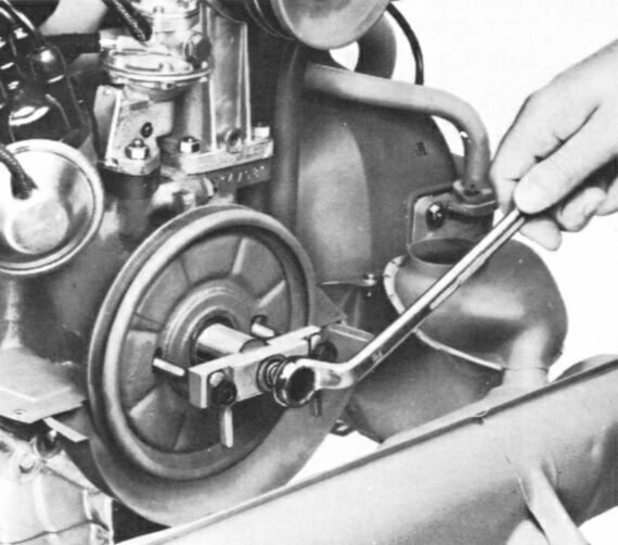

Przecież koło pasowe i tak musisz dokręcić z odpowiednim momentem :)
A to tak na przyszłość:
13 grudnia 2015, 14:53
Bulikomaniak widziałem to. Myślałem że można bez... niestety nie można. Tylko że cholernie ciężko nachodzi to koło. Myślałem że też jest jakiś przyrząd do tego bo szkoda chyba tłuc tak po wałku.

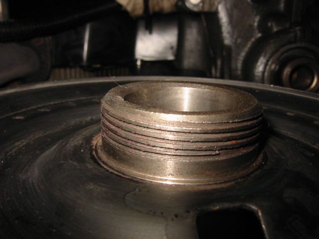

Może źle się wyraziłem, ale chodziło mi o to:
14 grudnia 2015, 20:02
Aaa.. tak Tu było czysto. W każdym razie trzeba kupić nowe.
14 grudnia 2015, 22:00
Norbert69 napisał(a):Jakie kanaliki?
bulikomaniak napisał(a):Może źle się wyraziłem, ale chodziło mi o to:
To jest "odrzutnik"
To jest "odrzutnik"
Zgarniacz oleju. Odrzutnik to jest ta blaszka pod kołem.

Glowa napisał(a):
To jest "odrzutnik"
Dlatego właśnie wolałem napisać kanaliki :D
15 grudnia 2015, 09:10
Być moze, upierać się nie będę. :D
