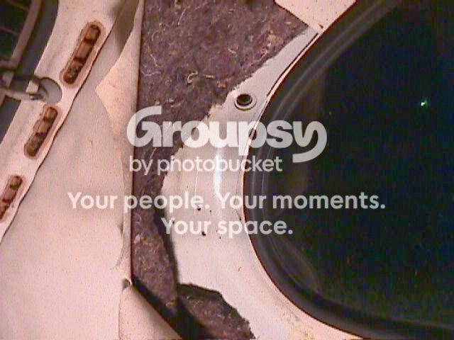

5 marca 2016, 00:42
no to sprawa okazała się łatwiejsza niż myślałem. podejrzewam że latami ktoś kopcił w tym garbie i przyniosło efekty odpowiednie.
w miejscu mocowania odbiło się kółeczko. filc się zlasował i wyleciał częściowo dołem.
