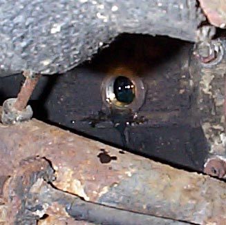

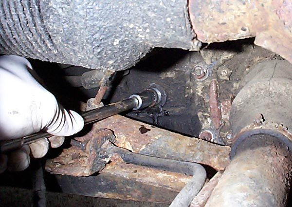

A jak chciałeś sprawdzić poziom oleju w skrzy przy drążku zmiany biegów?
Tu jest śruba, o której mówiłem:
