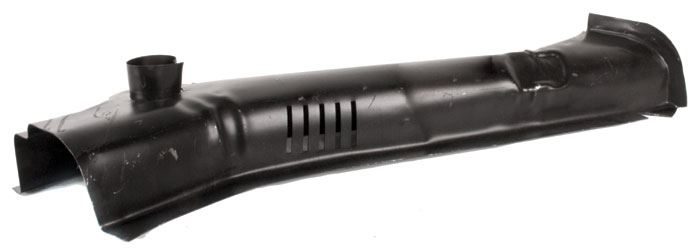

Nie jest to możliwe budy 1302/1303 różnią się od 1300 szerokością pomiędzy słupkami drzwi, dlatego są inne kanały
22 marca 2016, 11:22
No mi się wydaje że akurat kanały są takie same a mogą różnic się słupki A (w 1303 napewno się różnią). Nigdy nie miałem 1302 i mogę się mylić, ale napewno zweryfikuje przy pierwszej okazji. :-)
22 marca 2016, 11:32
Płaty podłogowe i kanały są wspólne dla modeli późnych i 02, 03.

Ale akurat kanały grzewcze są inaczej montowane z 1303 ;) a nie wiem czy i 1302 nie ma inaczej montowanych.
